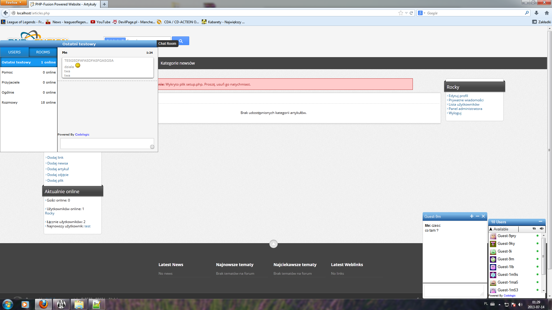

Przedszkolak ![]() Postów: 24 Pomógł: 1 Data rejestracji: 29.12.2008 23:17 |
Równie? sprawdzi?em, dzia?a bez zarzutów! Pracowa?em na localhoscie, wi?c zarzuc? screena z dzia?ania wtyczki ![]()

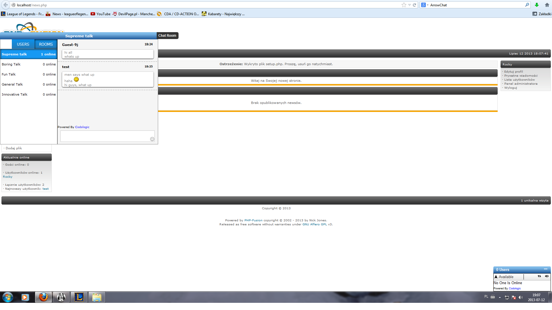

Dodany dnia 14.07.2013 00:29:40
Móg?by? pokaza? jakiego? screna, ewentualnie demo (Jak nie na forum, to przez PW)? Ci??ko mi w ciemno zgadywa? dlaczego wyst?puje taki problem. Skoro problem jest indywidualny, to jednak polecam PW. Edit: Wgra?em twojego thema i ponownie zainstalowa?em wtyczk?. Wszystko dzia?a bez najmniejszych problemów! Prosz? "?apa?" screena z za??cznika. Tak jak pisa?em wcze?niej, jak znajd? czas, postaram si? zrobi? co? z tym oddzielnym panelem administracyjnym wtyczki. Obecnie, moderowanie chatem nie jest zbyt przyjemne i intuicyjne.
Rocky12 dodał/a następującą grafikę:
