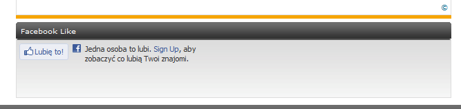

To dlaczego ja nie widzę????
lui dodał/a następującą grafikę:

U mnie na stronie jest dokładnie tak samo jak u lui. Widać liczbę osób, ale nie widać mordek z facebooka. Może ma to coś wspólnego z Plugins'em fb ![]() Adres do mnie www.krysztalyczas... Nie mogę tego rozgryźć. Dodatkowo nie mam pojęcia, jak zmniejszyć, żeby po dodaniu tego panelu nie rozwalało kolumny bocznej. Kombinowanie(zmniejszanie wartości) z $width ="200" nic nie daje. Jakby było coś na sztywno ustawione. Ma ktoś jakieś pomysły? |

czegoj napisał(a): /.../ lub ewentualnie z tym, że strona, którą chcemy reklamować nie ma oficjalnej strony na face. Coś mi się wydaje, że to jest powód braku fotek bo sprawdzałem tez na Internet Explorer i to samo ![]() |

Powodem może być niezaznaczenie 'Show Friend's Faces'. |

Chyba jest inny powód bo u mnie jest: a mimo to nie widać fotek. |

Może nikt Cię nie zlajkował? ![]() Podaj wymiary Like Boxa. |

4 osoby ale fotek brak :) Podaj wymiary Like Boxa. Ten panel mam ustawiony standardowo: |
