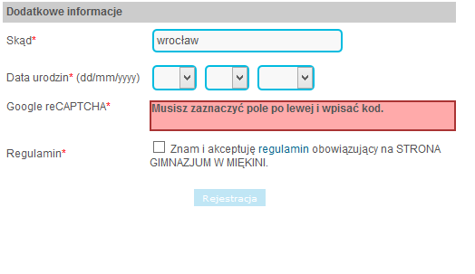

Jest ma?y problem jak nie wype?nimy poprawnie pól albo co? zapomnimy to pokazuje nam komunikaty co zapomnieli?my albo co ?le jest wypisane to okienko z znaczeniem czy jeste? robotem znika a w jego miejscu pojawia si? komunikat "Musisz zaznaczy? pole po lewej i wpisa? kod." a najlepsze ze nie ma tego pola do zaznaczenia nie potrzebnie powinno ponownie od?wie?y? Recaptche a tak zostaje ponownie klikn?? w link na stronie w Rejestracja bo od?wie?enie strony nie pomaga brak recaptchy.
dodaje grafik? jak to wygl?da
