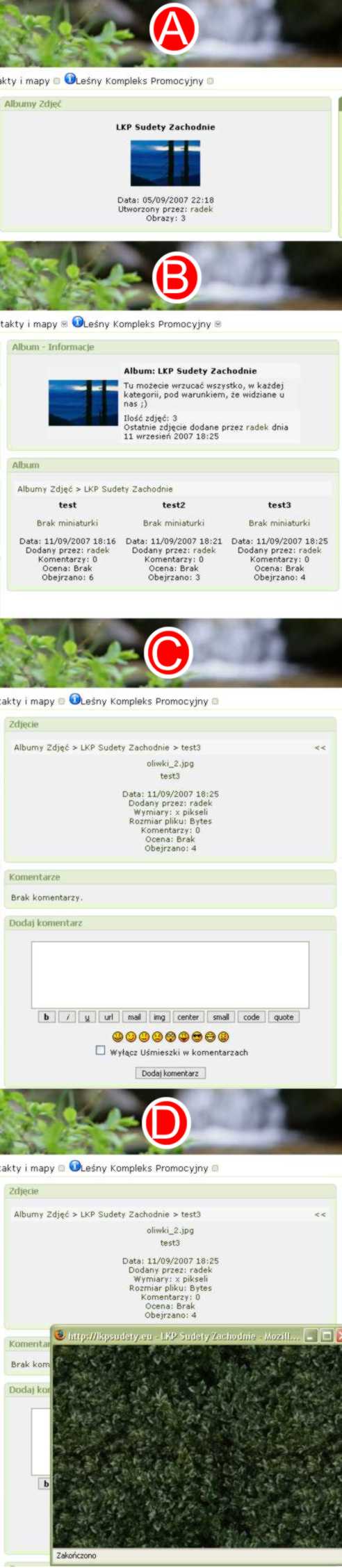

Zainstalowa?em, tak jak mówili?cie, biblioteki GD - wszystko ?miga elegancko za co bardzo dzi?kuj? ! Niestety jest jeszcze jeden problem a w?a?ciwie dwa w jednym Chodzi o to, ?e pozwala na dodawanie zdj?? ale ich nie wy?wietla. W momencie kiedy jako admin publikuj? zdj?cie to wszystko dzia?a bez problemu, mog? je sobie przegl?dn?? i si? wy?wietla na podgl?dzie ale w galerii ju? pustki. Poza tym nie widz? nigdzie miniatur tych dodanych zdj??, czy one tworz? si? same - podczas dodawania nie znalaz?em nigdzie opcji dodaj miniatur?.Z góry dzi?kuj? za pomoc stronka jest tutaj http://www.lkpsud... |

Przecie? ja nie mam zamiaru zmusza? kogokolwiek do logowania si? na stronie, po prostu zapomnia?em o ustawieniach dost?pu. Postaram si? wi?c sprecyzowa? problem: 1) Doda?em miniaturk? dla albumu - bez problemów 2) CHMOD-y sprawdzi?em sam wcze?niej, przecie? w tym temacie pisali?my ju? o tym - PHOTOALBUM ma 777, samo zdj?cie ma 644 w folderze z albumem pierwszym ale to chyba dobrze jak rozumiem. 3) Przy wej?ciu do galerii pojawia si? album i min. (zal. pkt A), nast?pnie otwieram album i pojawia si? kolejne okno (zal. pkt. gdzie wida? wszystkie trzy pliki, które doda?em bez widoku miniatur, nast?pnie klikam na obrazek test3 (zal.pkt.C) i kolejno na nazw? pliku, czyli "oliwki_2.jpg" po czym otwiera mi si? nowe okno, w którym zamiast zdj?cia pojawia si? moje t?o ze strony (zal.pkt.D)4) nie wiem dlaczego strona ?aduje si? Tobie d?ugo, u mnie ?miga bez problemu i nie tylko u mnie, ale dzi?ki za informacj? - musz? to sprawdzi? Co mog? jeszcze doprecyzowa?, oczywi?cie u?ci?l?.

Akurat wszystkie te obrazki poogl?da?em ju? sam chodzi?o o PA. Dobra powiedzmy tak gd dzia?a bo jest miniaturka albumu stworzona ni?. dalej czy w katalogu images/photoalbum jest podkatalog album_1 a w nim jakie? pliki jakie i ile nazwy przy 3-zdj?ciach powinno by? 9? i jaki jest chmod album_1 powinien byc 755 jesli inny to bedzie problem> Edytowane przez wlodekp dnia 11.09.2007 20:15:48 |

Ju? odpowiadam. Dobra powiedzmy tak gd dzia?a bo jest miniaturka albumu stworzona ni? chyba nie ca?kiem, bo miniaturk? galerii doda?em wprost przez PA, tam jest opcja dodaj miniaturk? i doda?emdalej czy w katalogu images/photoalbum jest podkatalog album_1 a w nim jakie? pliki jakie i ile nazwy przy 3-zdj?ciach powinno by? 9? jest podkatalog album_1 a w nim tylko jeden plik o nazwie "IMG_3568.jpg" - jeden z tych, które doda?em, o dziwo tylko jeden ! jaki jest chmod album_1 powinien byc 755 jesli inny to bedzie problem jak pisa?em wszystkie CHMOD-y sprawdzi?em wcze?niej i ten te? jest OK, ma 755 tego pliku, który jest w folderze te? nie otwiera

Miniaturk? doda?e? inaczej nie przez utwórz album i pózniej klikaj?c na ni?=otwarcie albumu- kolejne fotki bo czego? nie ?api?. Masz skype i mikrofon-bo pisa? mo?emy do rana? I poka? wpis z PA->zarz?dzanie stron?->PHP Info to jest mój gd

Sprawdzam kolejne rzeczy i sprawa wygl?da tak: 1) zdj?cia normalnej wielko?ci, dodane przez admina w PA, pokaza?o si? w galerii zarówno z miniaturk? jak i w oryginalnej rozdzielczo?ci 2) zdj?cie dodane przez usera, w standardowej procedurze dodawania, zatwierdzone nast?pnie do publikacji przez admina wsi?ka jak kamfora. Przed opublikowaniem daje na podgl?d i je widz?, po opublikowaniu znika. Wpisy w galerii s? widoczne z nazw? pliku ale nic ponad to 3) sprawdzi?em, jak radzi? wlodekp na PW, ca?y plik submissions.php w folderze administration i wymieni?em na nowy z instalki - równie? nic nie pomog?o 4) sprawdzi?em równie? zainstalowanie bibliotek GD (znowu pomóg? wlodekp) i wszystko gra - przynajmniej tak wygl?da. noo wygl?da na to, ?e chodzi i wygl?da na to, ?e to by? jedna submissions.php Edytowane przez Tazzz dnia 11.09.2007 21:51:02 |
