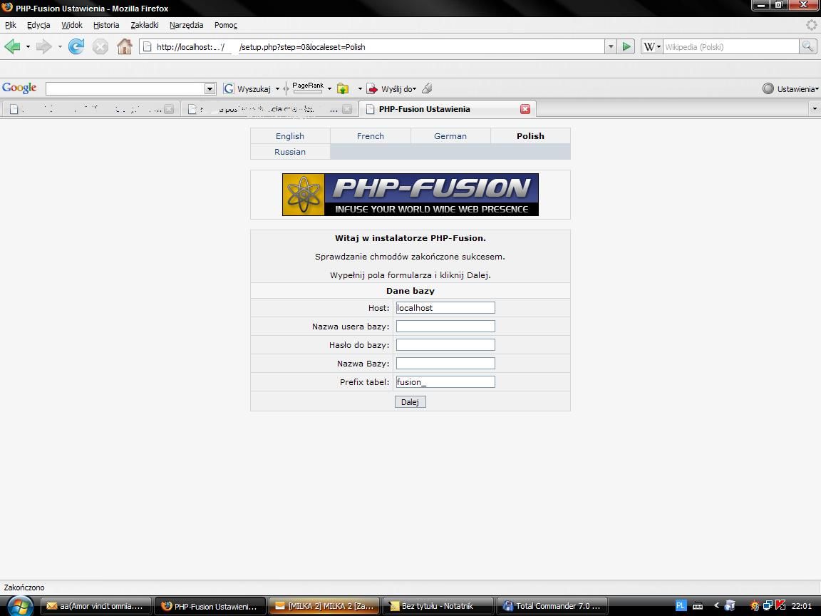

20) INSTALACJA :
a) teraz sprawdzaj? si? nam chmody czyli prawa dost?pu do plików je?li mniej wi?cej wszystko si? zgadza przechodzmy dalej je?li nie zapraszam do punktów dodatkowych po wykonaniu tego co w nich zawarte sprawdzamy ponownie i przechodzimy dalej
b) przechodzimy dalej
c)
uzupe?niamy dane
HOST : na li?cie parametrów jest to adres serwera mysql np. mysql2.yoyo.pl
NAZWA USERA BAZY : jest podana np. db320975
HAS?O : takie jakie podali?my podczas rejestracji w punkcie 7
NAZWA BAZY : taka sama jak nazwa usera bazy
PREFIX - zostaje bez zmian
f) przechodzimy dalej, je?li wszystko ok zostajemy poproszeni o login, has?o i email dla admina wpsiujemy co chcemy
g) utrzymujemy komunikat je?li jest w nim 'zako?czona pomy?lnie' czyli wszystko jest ok
