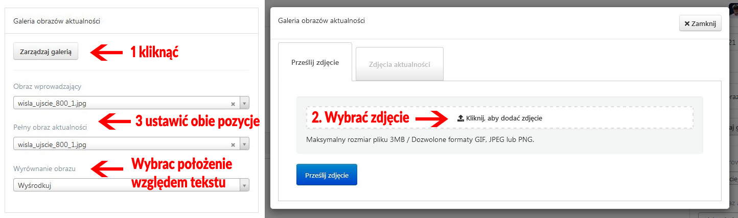

Jeśli dodajesz tagi HTML do tekstu - zdjęcie z newsem na home.php nie pojawi się a na stronie news.php miniatury także się nie pojawią. w PHPFusion-9 zdjęcia (aby były widoczne na tych podstronach) dodaje się do newsa w inny sposób. Patrz załączona grafika. Wejść do "PA->Treść->Aktualności". W opcji "Edytuj newsa" wybrać zarządzanie galerią newsa, kliknąć nr 1, otworzy się okno dodawania zdjęcia (nr 2) z komputera, wybrać i dodać zdjęcie. Można dodać kilka zdjęć. Potem wejść w obie opcje wyboru które z dodanych zdjęć będzie zdjęciem wiodącym (nr 3) i na koniec wybrać położenie fotki względem tekstu po otwarciu newsa. Po "lewej" lub "prawej" będzie miniatura - wyśrodkowany będzie dużym obrazem (zobacz u mnie: http://www.zeglug...9/home.php )
Apis dodał/a następującą grafikę:

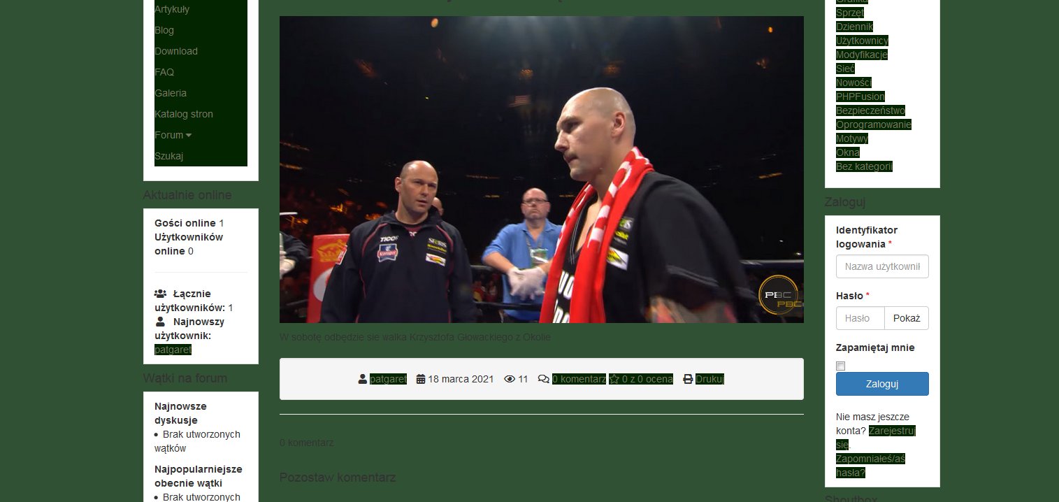

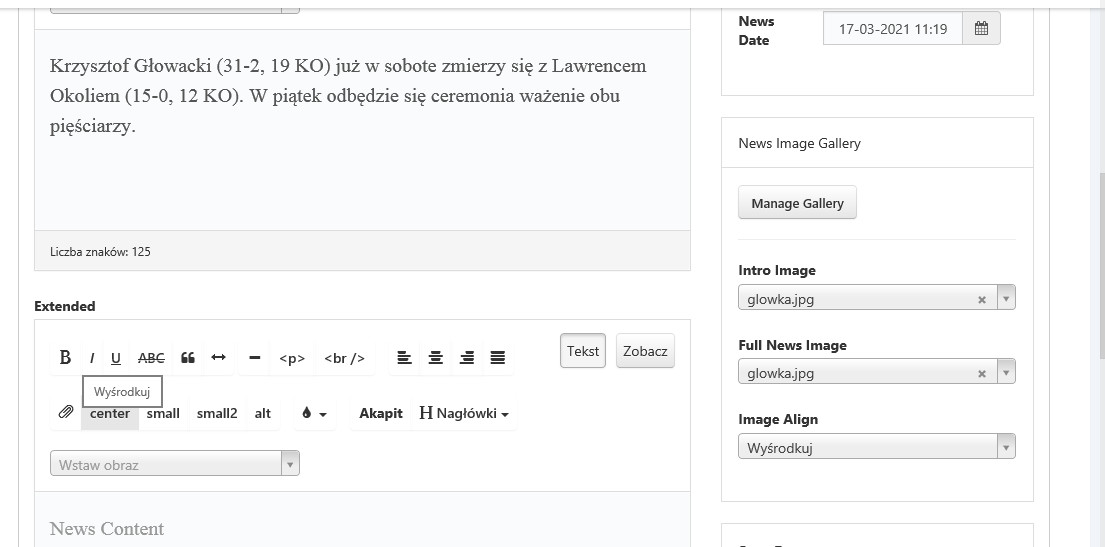

ja mam coś takiego [url] http://na-ringu.p...readmore=1 [/url] Miniaturke mam dopiero po kliknięciu w newsa a zdjęcie widac tylko w 1/3 na dole Może moje php fusion ma jakieś błędy bo mam php-fusion9 9.0, ale daje aktualizacje w PA i napisane jest - "Brak dostępnych aktualizacji"
patgaret dodał/a następującą grafikę:
