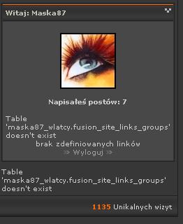

Witam, zainstalowa?em navigation panel i jest jaki? b??d...
co zrobi?em ?le (patrz za??cznik)

mi si? wydaje ?e brakuje w bazie tabeli:
maska87_wlatcy.fusion_site_links_groups - co? zle musia?e? zrobi? jak zrobi?e? kopie to spróbuj jeszcze raz to zrobi? Wink

Móg?by ktos zapoda? kod który nale?y wklei? do mysql,aby stworzy? t? tabele fusion_site_links_groups wraz z komórkami??Mam ten sam problem co kolega wy?ej:/
I sta?o si? to równie? podczas instalacji navigation panel 3 in1
Nikt nie poda nie wiedzac, co to za panel...
To NNP v3.1 by Wooya, czy NP 3 in 1?
Prz3q
Mam to samo co wy... Lipa troch? bo nie mog? wbi?w panel admina.... Jest to [MOD] navigation_panel_3in1... W instrykcji napisane aby:

Tylko jak to zrobi? jak w bazie danych nie mam link_rozw... ;/
Czy kto? móg?by mi pomóc z tym :
1) W Bazie danych, w tabeli fusion_site_link nalezy dodac jedna kolumne link_rozw
- instrukcja: ALTER TABLE `fusion_site_links` ADD `link_rozw` VARCHAR( 3 ) NOT NULL DEFAULT '0';
