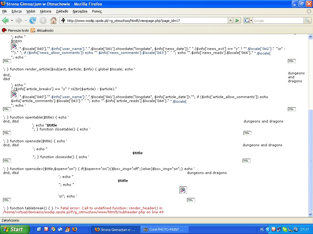

bardzo prosze o pomoc co moze byc przyczyna pojawienia sie dziwnych znaczków na stronie. zrzut ekranu w zalacznikach.
bardzo prosze o pomoc.
Jak to usun?? zeby zobaczyc w?a?ciw? stron?.
jest to strona szko?y do której jako admin mam tylko dostep ja.
jest tam dyzo informacji wiec szkoda mi robic caly portal od nowa.:(:(:(
Znalaz?em na podl?dzie ?ród?a strony taki kod:
dardolin dodał/a następującą grafikę:

Jest to wy?wietlany kod php w dodatkowej stronie, ?eby go wy?wietla? w htmlu(dodatkowe strony) musi by? w tagach php: poc??tek <?php, koniec ?>
W poszczególnych elementach strony mo?e wyst?powa? zamykanie i otwieranie tego kodu np. przy przej?ciach do javascript.

Nadpisz na poczatek dwa pliki: subheader.php oraz theme.php uzytej skorki.

Nadpisz na poczatek dwa pliki: subheader.php oraz theme.php uzytej skorki.[/quote]
Nic z tego zachowanie dok?adnie takie samo jak poprzednio
czy cos jeszce mozn azrobic?
pozdrawiam
Podaj mi dane tego serwera, do FTP'a jak i na strone.
Jestes pewny, ze na tym serwerze jest jeszcze PHP?

u mnie to samo, chodzi o stron? www.zs.ozimek.pl
i co z tym robi??

Macie identyczny problem i w obu przypadkach wynika z blednej pracy serwera lub z narzuconych ograniczen.
Jakich? Najlepiej zapytajcie adminow swojego hostingu..
