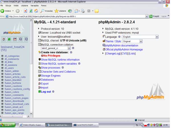

Przeszuka?em ju? ca?e forum i nic nie pomog?o, to równie?. A tak wygl?da PHP MyAdmin
Tomek58 dodał/a następującą grafikę:

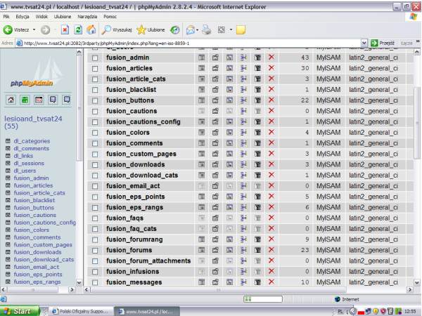

A tutaj drugie foto:

Ciebie dotyczy sekcja Latin2: http://php-fusion...ad_id=7780 |
