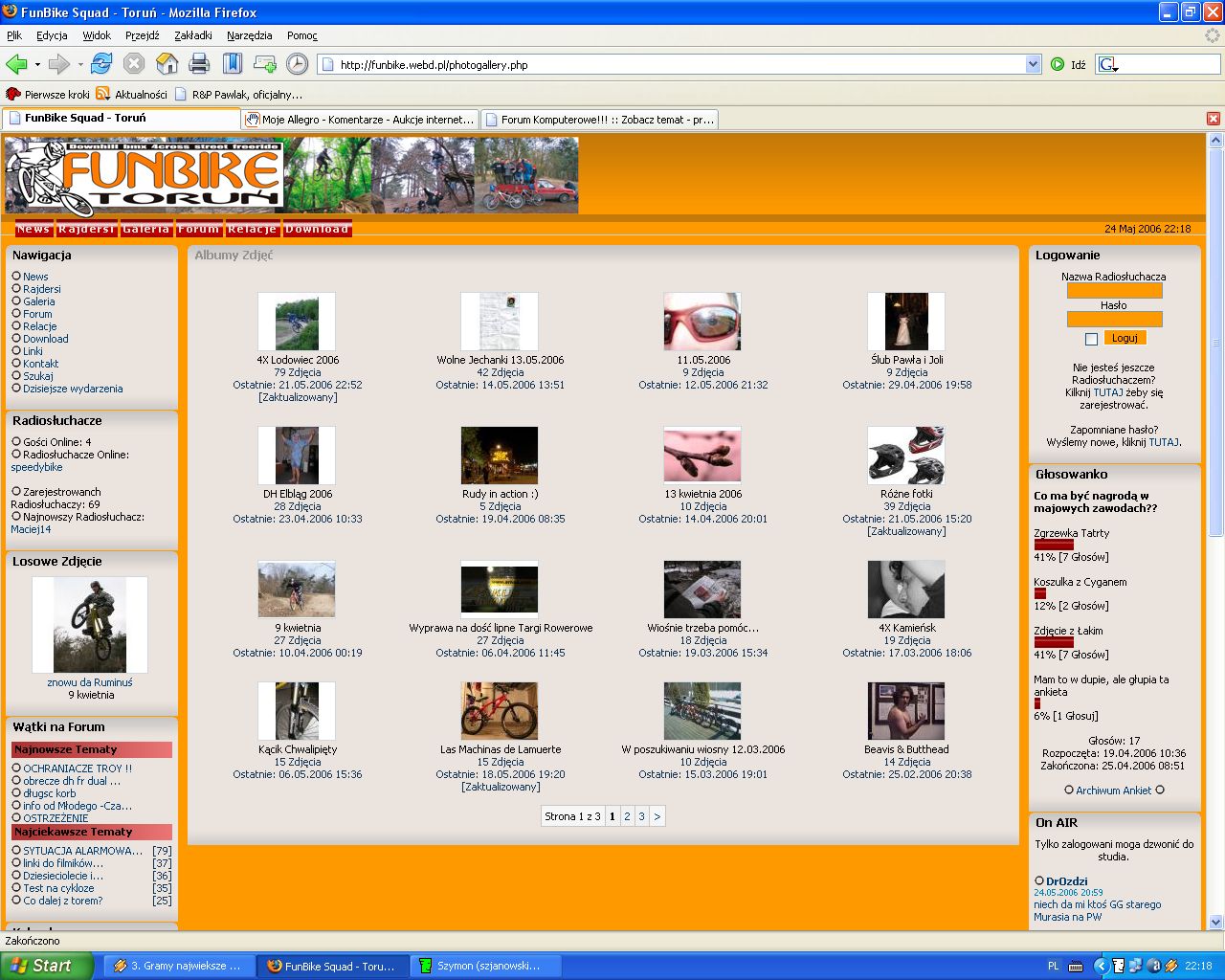

Mam problem ze swoja instalacja PHP Fusion. Serwis dziala od listopada zeszlego roku, bez zadnych problemow. Jednak od jakiegos czasu jeden z userow po zalogowaniu, zostaje automatycznie wyrzucony, ale w panelu uzytkownikow widnieje nadal jako zalogowany. Ustawienia przegladarki ma wszystkie poprawne, jego polaczenie internetowe nie zrywa sie, wiec ciasteczka, nie wygasaja. Chlopak przeinstalowal system i od nowa zainstalowal firefoksa. Z tego co wiem nie jest to problem z jego kontem w serwisie, bo gdy probowal sie zalogowac na inne konto mial ten sam problem. Nikt inny tego niedoswiadcza. Zalaczam screenshot do wgladu. Nick chlopaka to speedybike i widnieje jako zalogowany. Aha czarna lista uzytkownikow jest pusta.
szusz dodał/a następującą grafikę:
Edytowane przez szusz dnia 24.05.2006 22:38:49

Szczerze mowiac, tez mi sie wydaje, ze to jest problem jego przegladarki. Jest tylko pytanie, ktore to ustawienie? Jego przegladarka zostala przeinstalowana (dla precyzji odinstalowana i zainstalowana jeszcze raz). Wydaje sie wiec, ze ustawienia sa defaultowe. Precyzujac chlopak zostaje wylogowany w momencie klikniecia na jakas pozycje w menu badz dodania posta do shoutboxa. Nie wiem czy w takim wypadku odswiezenie strony cos pomoze

Udalo mi sie juz dojsc co jest przyczyna takiego stanu rzeczy. Okazalo sie, ze ISP usera automatycznie przelacza dwa zewnetrzne adresy IP i to powoduje, ze fusion 'glupieje'. Mam w zwiazku z tym pytanie, czy mozna wylaczyc gdzies IP check i czy bedzie to wielki uszczerbek na bezpieczenstwie?
