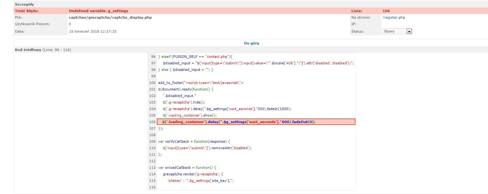

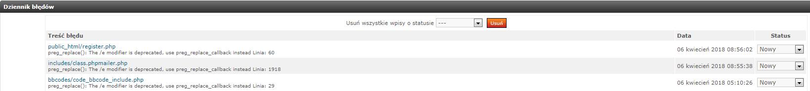

W dzienniku b??dów pojawiaj? si? ci?gle takie b??dy. Kiedy? pojawi? si? taki b??d, ale zosta? rozwi?zany t? metod?. Czy da si? rozwi?za? te? te nowe b??dy? Na serwerze jest ustawione PHP w wersji 5.6.31

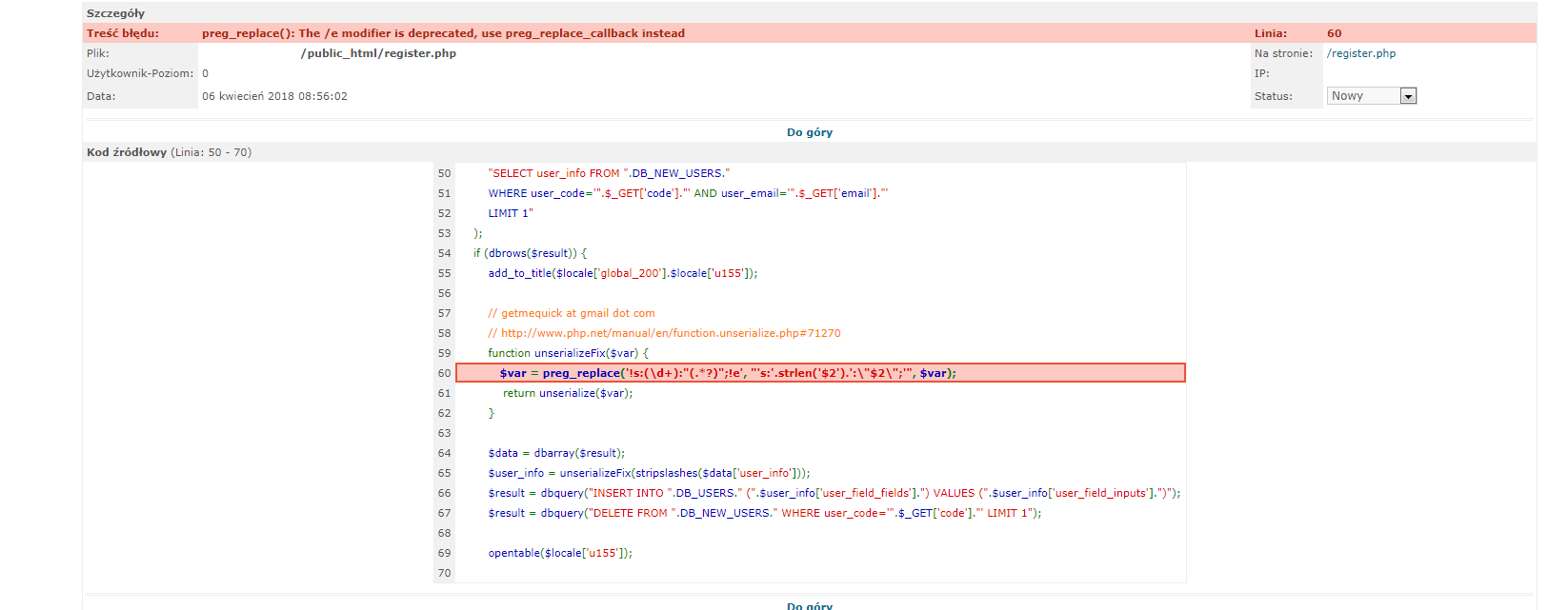

Co do code_bbcode_include zamie? na to:
Co do reszty zajrz? jutro :)
xys
Ok, zamieni?em kod w pliku code_bbcode_include.php na ten kod, który mi poda?e?. Dzi?kuj? Krystian za prób? podj?cia rozwi?zania tych b??dów i pomoc. Smile
krystian1988

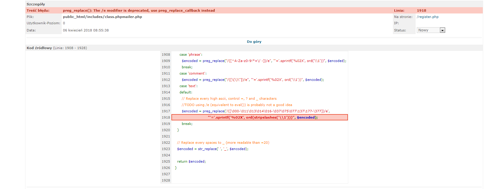

Je?eli masz b??d:
to zamie? jak pisze
xys
Czyli w pliku register.php w linii:
Mam dopisa? _callback?
I to samo nale?y zrobi? w pliku class.phpmailer.php w tej linii?
Edytowane przez xys dnia 12.04.2018 13:47:42
krystian1988
Tak, bynajmniej tak pokazywa?o ci w dzienniku ?eby u?y? takiego rozwi?zania.

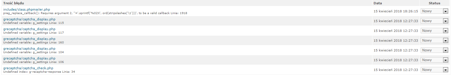

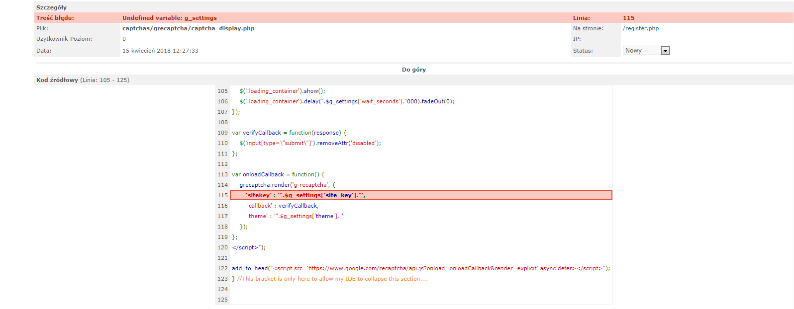

Krystian,

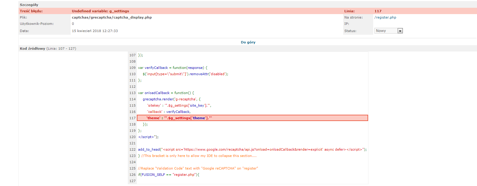

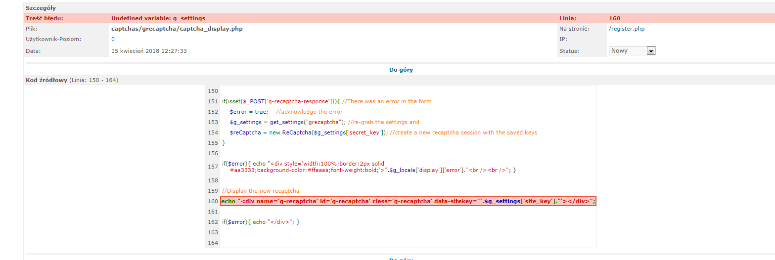

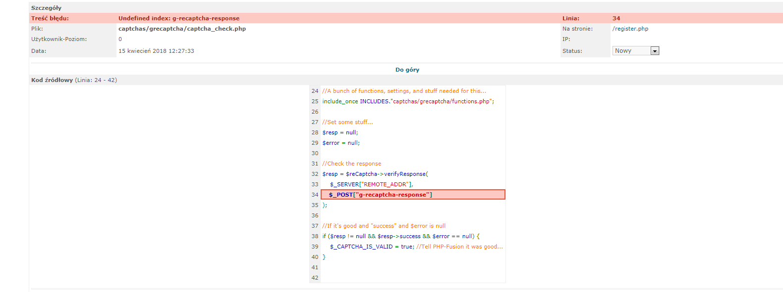

Dzi? pojawi? si? taki b??d.
I nie wiem, dlaczego pojawiaj? si? b??dy od tej wtyczki recaptcha v2...
Tutaj jest informacja o takich b??dach. Za?o?y?em konto na tej stronie, ale po aktywacji konta nie mog? si? zalogowa?. Napisa?em do nich wiadomo?? i nikt mi nie odpisa?.Angry
xys dodał/a następującą grafiki:
Edytowane przez xys dnia 15.04.2018 19:05:25

Podmie? sobie plik na ten w za??czniku.

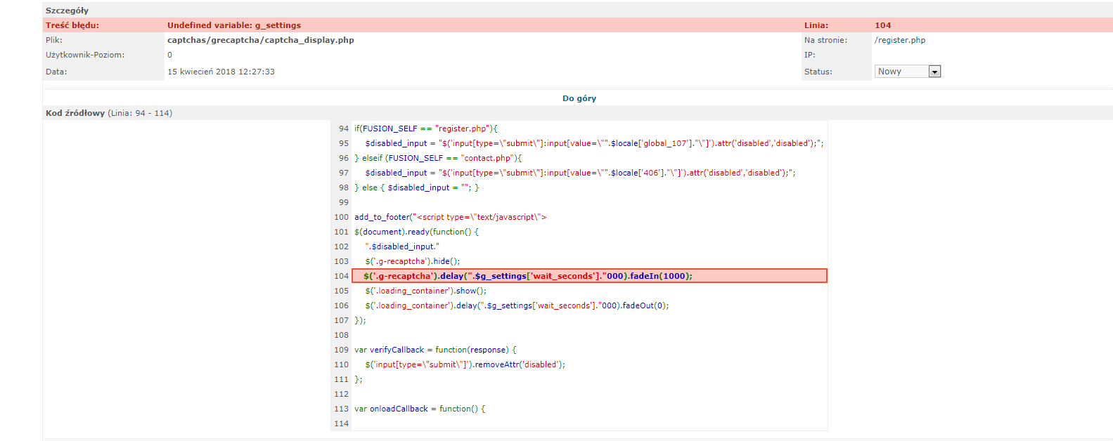

Co do captchy rozwi? jaki b??d pokazuje w dzienniku bo po tym ?e jest to wiem, ale gdzie dok?adnie nie wiadomo :P

Dzi?kuj? za plik. Za??czy?em screeny b??dów.
