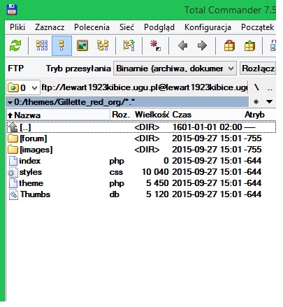

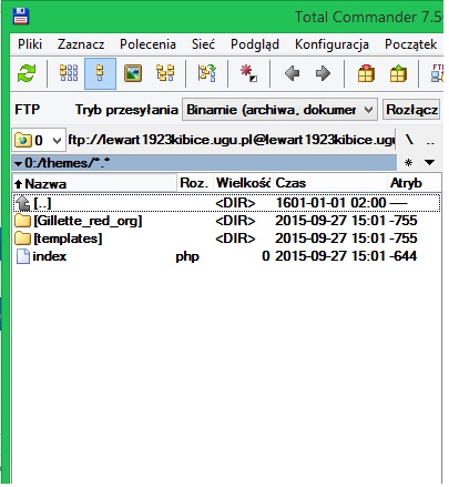

Przedszkolak ![]() Postów: 6 Data rejestracji: 05.10.2015 15:53 |
Ogólnie folder ze skórkami wygl?da tak:![]() Skórka, któr? chc? u?ywa?: ![]() I tak jak mówi?em - mimo, i? na 1 screenie nie ma stylu Modern10, to na stronie wci?? jest on dost?pny. ![]() |
| Dzonson |
Dodany dnia 06.10.2015 12:14:47
Pocz?tkuj?cy ![]() Postów: 236 Pomógł: 3 Ostrzeżeń: 2 v7.02.07Data rejestracji: 16.11.2010 18:13 |
U mnie jest tak. Zwró? uwag? na ?cie?k? plików jak u mnie

| Murciel |
Dodany dnia 06.10.2015 12:27:49
Problem tkwi chyba w czym? zupe?nie innym, bo na prób? usun??em z serwera wszystkie skórki oprócz obecnie u?ywanej, a strona dalej daje mi mo?liwo?? u?ycia starych. Po??czony z 07 pa?dziernik 2015 10:53: Nikt nie ma ?adnych pomys?ów co mo?e by? nie tak? Edytowane przez Murciel dnia 07.10.2015 10:53:37 |

| adi |
Dodany dnia 07.10.2015 14:49:33
Bywalec ![]() Postów: 377 Pomógł: 42 v7.02.07Data rejestracji: 18.03.2005 10:39 |
Witam, a co ma baza do plików na serwerze? ja s?dz? ?e to wina TC, u?yj innego klienta a ju? na pewno sprawd? przez stron? administracji serwera czy tam s? te pliki i jakie. |
| Murciel |
Dodany dnia 07.10.2015 16:00:37
@up dzi?kuje bardzo, pomog?o. Temat do zamkni?cia. |
