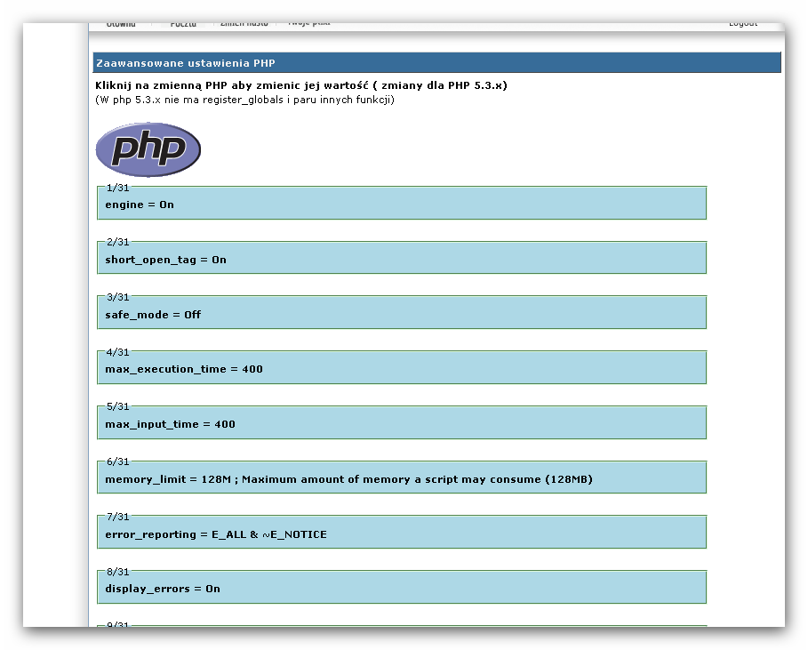

Nie napisa?e?, o jakie dodawanie chodzi. Czy przez Panel Administracyjny, czy przez u?ytkownika.
Zak?adaj?c, ?e to co napisa?e?, jest prawd? (czyli restrykcje dot. wielko?ci, s? powi?kszone), mo?e po prostu dochodzi? do timeout'u. Mo?na to ustawi? zarówno za po stronie klienta (we w?asnym pliku), jak i serwera. Jednak wymuszanie innego czasu przez w?asny plik, jest cz?sto zablokowane ze wzgl?dów bezpiecze?stwa.

Nie spotka?em si? z mo?liwo?ci? dodawania plików o wadze 500MB.
Na stronie mo?esz sobie ustawi? nawet 1GB, ale i tak Ci? nie pu?ci.
Je?li masz dost?p do zaawansowanych ustawie? PHP, to tam sobie sprawd?.
Przewa?nie na zwyk?ych hostingach (p?atnych i to nie wszystkich) jest maksymalnie 128MB.

Zastosuj si? do informacji, któr? przedstawi?em w sowim po?cie i sprawd? limit czasu wykonywania, albo zmie? go po swojej stronie i zobacz, czy da?o to oczekiwany efekt.

Firma, na której mam hosting zmieni?a mi czas wykonywania pliku do 30 minut.
Niestety, próbowa?em wrzuci? plik 11,67MB i niestety nadal mam to samo.
Wrzuca si? plik, dochodzi do ko?ca, od?wie?a stron? i mam tak, jakby tego pliku wcale nie wrzuci?o.
Ok, mog? dodawa? pliki te du?e przez FTP na stron?, jednak?e nikt z userów równie? nie b?dzie móg? doda? ?adnego wi?kszego pliku ni? 10MB z powodu tych czasów. Gdzie? jeszcze si? je ustawia ?

Patrzy?e? tak jak mówi?em w "Zaawansowanych ustawieniach PHP":
Zawsze mo?esz skorzysta? z UploadFTP, dost?pnego w dziale modyfikacji.
