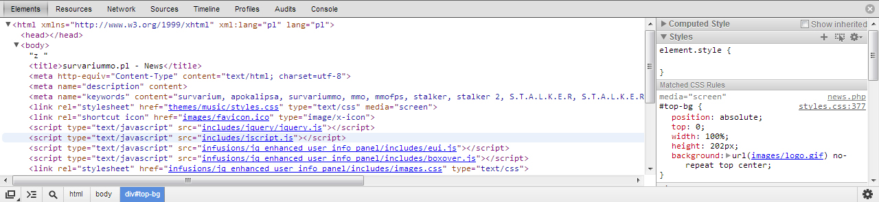

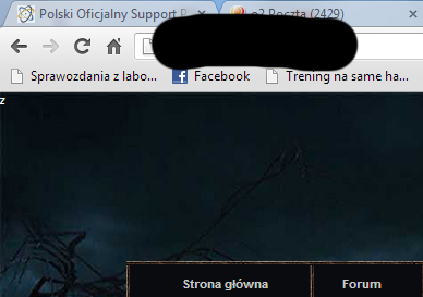

Witam. Mam ju? stron? na uko?czeniu, ale gdy mia?em j? udost?pni? na serwerze, pojawi? si? g?upi problem i nie wiem jak go rozwi?za?. W tle pojawi?a mi si? literka "Z" i nie wiem gdzie si? ona wpisa?a i jak j? usun??? Niech kto? pomo?e, bo przegl?dam pliki i nie wiem co jest grane.PW od moderatora:
matrix991 dodał/a następującą grafikę:

Je?eli wystepuje to na kazdej stronie, to zalecam sprawdzic pliki: themes/template/header.php i wszystkie w tym katalogu oraz themes/twoj_theme/theme.php w sekcji body dok?adnie przeanalizowa?. Pozdro Pomog?em Ci? Wystarczy podzi?kowa? i oznaczy? post jako pomocny Tanie tworzenie wtyczek, masz problem napisz. |

Hmm skopiowa?em pliki nowe do themes/template/ i to z pozosta?o dalej. W plik theme.php te? nic nie ma. A to z pojawia si? w?a?nie na ka?dej stronie ![]()

Dzi?kuje Panowie za wszystkie odpowiedzi okaza?o si?, ?e z pojawi?o mi si? w pliku...config.php przed znacznikiem <?php g?upia sprawa bo to kolega przez przypadek dopisa? jak mi pomaga? i nigdy bym si? nie domy?li?, ?e to z tego powodu taki problem Temat do zamkni?cia. |
