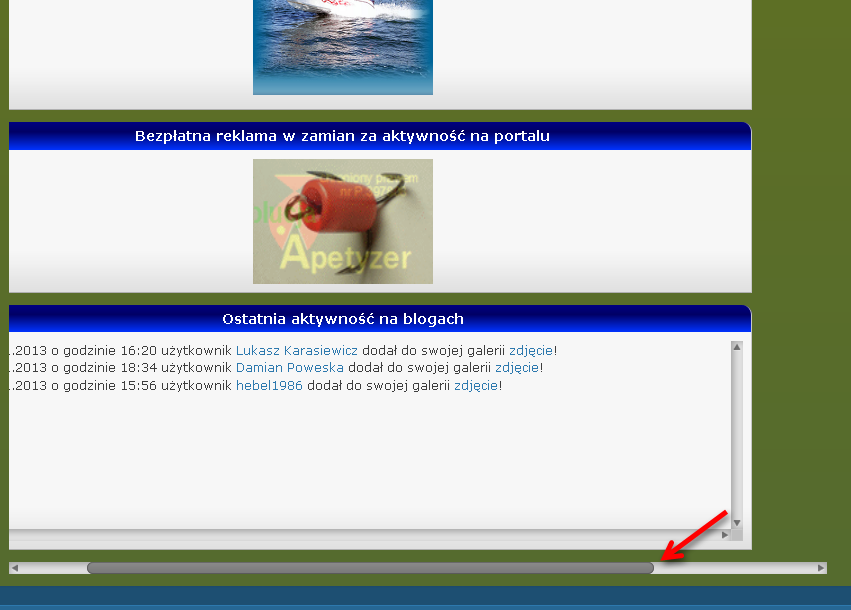

Wszystko dzia?a OK, tylko na dole strony pokazuje si? pasek przewijania (tak jakby prawa strona strony si? rozszerzy?a poza ekran przegl?darki). Da rad? jako? si? tego pozby??

Cze??.
Masz w tym w?tku, bez ingerencji w pliki PHP-Fusion -> http://www.php-fu...d_id=36934.
Podaj wersj? PHP-Fusion i adres strony w profilu.

Kurcze, co? si? namiesza?o?le Po przywróceniu pliku header.php, wyrzuceniu starego js'a i zainstalowaniu tej wersji, któr? poda?e? Bogdan, ten pasek przewijania jest nadal i na g?ównej nowej strza?ki do przewijania nie wida?...
B?d? wdzi?czny za pomoc w wybrni?ciu z tego.

Nie wiem co nakombinowa?e?.
Pliku nie trzeba by?o przywraca?, szczególnie jak mia?e? jeszcze co? modyfikowane, a tylko usun?? dodan? lini? i mam nadziej?, ?e usun??e? scrolltopcontrol.js, a nie jaki? inny.
Na mój ch?opski rozum, to jednak nie te "Topy do góry" powoduj? rozszerzenie strony.
Przypomnij sobie co jeszcze dodawa?e? w tym czasie, albo wcze?niej - mog?e? nie zwróci? uwagi od razu na pojawienie si? paska.
Newsy te? masz ze suwakiem.

Najpierw usun??em linijk?, ale potem dla pewno?ci wrzuci?em jak?? kopi? z przed tygodniaSmile scrolltopcontrol.js wyrzuci?em...
Rzeczywi?cie musz? popatrze? po wtyczkach, co dodawa?em ostatnio.
EDIT:
Namiesza?em co? w stylach skórki. Musz? to wyprostowa?. Po przywróceniu pliku z przed dwóch tygodni paska nie ma.
Za du?o zmian by?o ostatnio i gdzie? mi umkn?? ten pasekSmile
