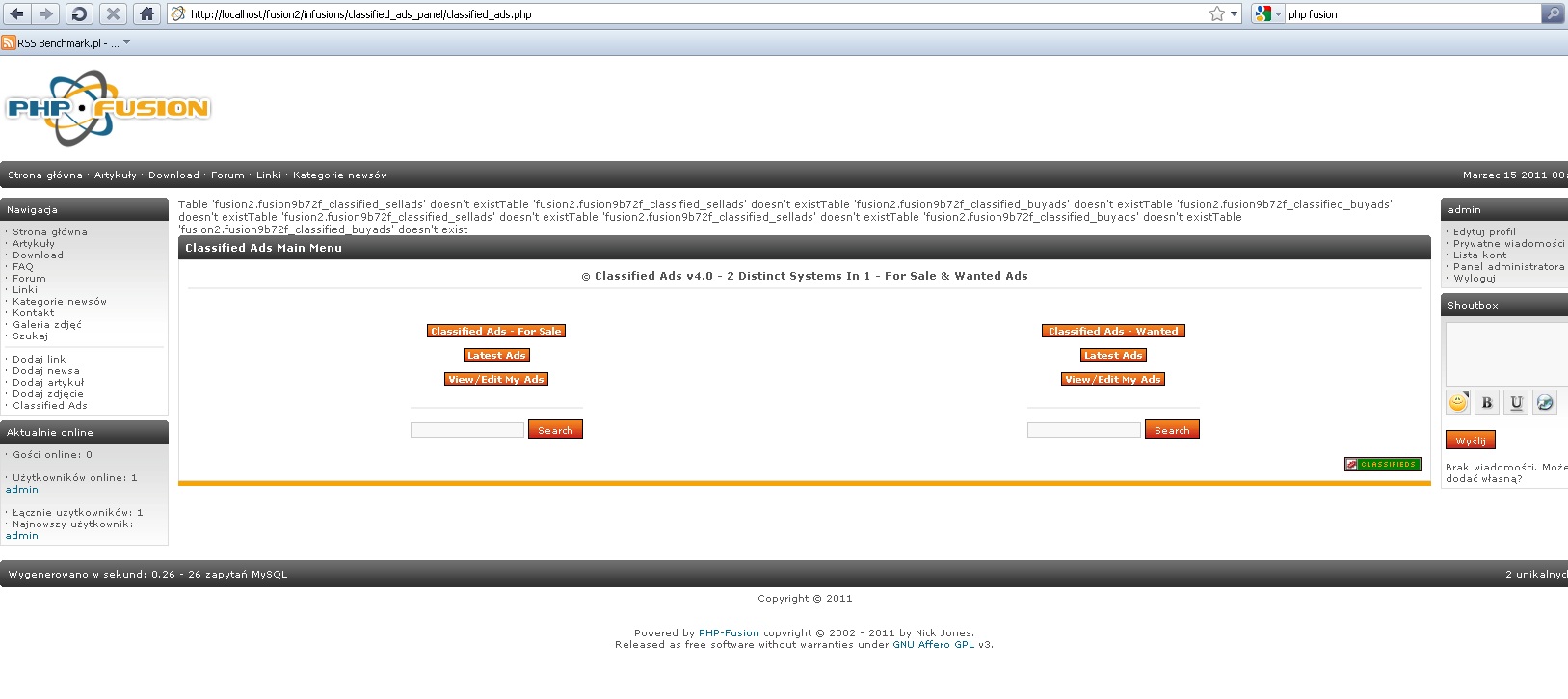

veron
Faktycznie u Pana dzia?a.
Wgra?em now? kopi? PHP-Fusion wraz z now? baz? danych i dalej mam mój problem. Sad
Wygl?da to tak jak na za??czonym obrazku.
Nie mo?e stworzy? nowych tabeli w bazie danych z jakiego? powodu.
Jeszcze pokombinuje jutro. Dzi?kuj? za szybk? odpowied?.

veron dodał/a następującą grafikę:
Skoro uzywasz localhosta to zapewne i najnowszej wersji MySQL, a co za tym musisz zastosowac zmiany w pliku infusion.php. Wszystko masz opisane na forum np. w temacie: http://www.php-fu...d_id=32570
Na szybko, musisz edytowac w/w plik i zamienic wszystkie:
na:
To powinno zalatwic brak tabel w bazie.

To si? nazywa profesjonalizm! Smile
Dzi?kuj? bardzo! Dzia?a. Smile
