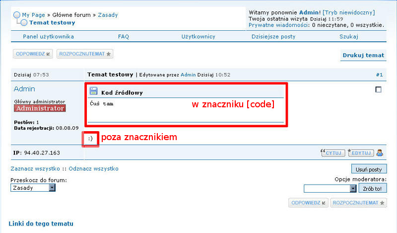

Mam wy??czone prasowanie BBCode w znaczniku [code] za pomoc? !uncode.
Chc? ?eby poza znacznikiem pojawia?y si? emoty, bo kiedy w po?cie u?yje [code] to samoczynnie si? zaznacza opcja ich wy??czenia przy dodawaniu posta.

Prosze bardzo, efekt po modyfikacji plikow maincore.php i postreply.php: http://test7.ovh....44#post_44
