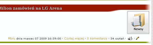

Mam stronk? która stoi na PHP-Fusion v7 i u?ywam stylu ZindeX który jest wspierany przez zagraniczny support i przy newsach jest puste miejsce zamiast tekstu, problem wyst?puje w IE 6 i ni?szych wersjach. Po zaznaczeniu pustego miejsca w newsie tekst si? ukazuje co mo?e by? nie tak b?dz jaki jest problem.

razin dodał/a następującą grafikę:

Usun BOM (???) z panela translatora i wszystko wroci do normy. W opisany wyzej sposob reaguje IE na tego typu bledy. Jak usunac, co to dokladnie jest etc., wszystko znajdziesz na forum po wklejeniu do szukajki w/w znakow.

Znalaz?em opisywany przez Pana b??d info w screenie te znaki s? przy edycji panelu translatora, w samych plikach od translatora nie ma tych znaków i moje pytanie brzmi jedynym logicznym rozwi?zaniem jest usuni?cie panelu i zainstalowanie go na nowo tak?

Znalaz?em to co Pan poda? w pliku translate_panel.php znaków tych nie ma ju? na stronie ale problem pozostaje.

Zakladam, ze odswiezyles strone przynajmniej 2-3 razy. Skoro mamy jeden problem z glowy, czas sie wziac za nastepne, czyli pliki skorki. Sprawdz, czy klasa newsa ma zdefiniowany kolor czcionki oraz, czy w funkcji render_news jest tresci przypisana odpowiednia klasa. Sam nie sprawdze, poniewaz nie mam dostepu do plikow tej skorki, a nie mam ani czasu ani ochoty rejestrowac sie na podanej stronie, tylko po to, aby ja sciagnac.
