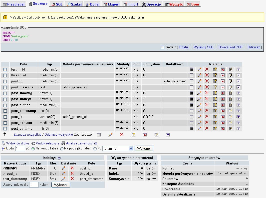

Poka? screen ze struktury tabel: fusion_posts, fusion_threads i fusion_forums. Je?li nie wiesz ocb w za??czniku masz przyk?ad.
bartek124 dodał/a następującą grafikę:

Z tego co widze nie mam w ogóle fusion_posts pewnie to jest przyczyna. Zamieszczam screen i prosilbym o zrobienie screena wszystkim struktur tak zebym je sobie u siebie pozmienial i pododawa? ![]() Edit: fusion_threads mam nie mam tylko fusion_posts jak dodac ta tabele ?

Hmm doda?em poczotkowo wyskakiwa? jakis blad ale usunalem te cyfry 1.2.3.4... i wyskoczylo ze tabela fusion_posts juz istnieje. I nie wiem czy jest dobrze ? Edit: i niestety dalej jest to samo :( liczba postów -1 Edit2: hmm jak wszystko usun?? i doda? jeszcze raz ? ten fusion_posts, fusion_forums i fusion_threads ? Edytowane przez Spaik dnia 12.03.2009 20:59:39 |

POradzilem sobie w inny sposob usuwajac ta tabele ale niestety dalej jest to samo. Hmm mog?bys pieka mi poda? taki kod do fusion_forums i fusion_threads ? |
