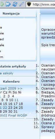

Witam. Dzi? zaj??em si? prac? nad dodatkowymi stronami w TinyMCE. Po skopiowaniu tekstu z edytora HTML (zewn?trznego) u?o?y?em tekst i nada?em mu wszelkie w?a?ciwo?ci za pomoc? TinyMCE. Po zapisaniu i przej?ciu na w?a?ciw? stron? zobaczy?em b??d (patrz fotografia) wy?wietlania listy numerowanej. Wy?wietla si? ona poza obramowaniem ?rodkowej cz??ci strony. Pozosta?e cz??ci strony bez zmian. Edytowa?em ju? du?e teksty Czy mo?e kto? ju? poradzi? co? na to? A tak poza konkursem - mo?e kto? wie jak w??czy? niezainicjowane wtyczki w TinyMCE - jest ich dosy? sporo w paczce. Pozdrawiam Tomek

Co dok?adnie wklei?e? jako tre?? tej podstrony? |

Zwyk?y tekst bez tagów. Mia?em go obrobi? w zewn?trznym edytorze HTML, ale przesz?o mi i postanowi?em zrobic to TinyMCE. A skutek jak wida?. |

Mo?na stron? zobaczy?? Czy localhost? Wiadomo?? doklejona: To nie jest b??d TinyMCE tylko ?le zakodowanej skórki. Ten sam problem masz na wszystkich innych podstronach. Zapewne ?le dobrane szeroko?ci tabelek (albo w ogóle ?le zbudowane tabelki) lub marginesy/paddingi. Edytowane przez shaiboos dnia 06.01.2009 17:44:21 |

Chyba jednak to nie b??d ?le zakodowanej skórki. Zmieni?em na do??czon? do pakietu skórk? Gillette i niestety ten sam efekt. I zaznaczam tylko dla listy numerowanej przez TinyMCE. U?ywam Opery 9.63. W IE niestety to samo. W ka?dym razie dzi?kuj? za zainteresowanie. Tomek Edytowane przez worekgdy dnia 06.01.2009 19:19:47 |

U mnie na ?adnej skórce ten problem nie wyst?puje. Mo?e co? kombinowa?e? w plikach PF, albo skórki. Mo?e która? z wtyczek powoduje ten b??d. Od??czaj po kolei wtyczki i sprawdzaj - mo?e na co? wpadniesz. PS: Problem na twojej stronie dotyczy tak?e list nienumerowanych. |

To nie jest blad TinyMCE, to juz wiemy, wiec czas zmienic nazwe tematu. Osobiscie stawiam na Twoje bledy podczas edycji czesci strony, glownie nie podoba mi sie panel kalendarza.. Wylacz go i jesli mieszales w nim, to koniecznie zastap oryginalnym, swiezo pobranym z paczki. W razie draki mozesz tez sprawdzic wersje 0.8.1.

Dzieki za informacje. Fakt - du?o zmieniam w plikach, ale zawsze zgodnie z waszymi poradami. O kalendarz mia?em pyta? si? w terminie pó?niejszym, ale skoro ju? to wysz?o to OK. Przypuszczam, ?e sam kalendarz jest dobry, bo w nim nic nie grzeba?em. Musz? teraz odszuka? co i gdzie namiesza?em. W ka?dym b?d? razie dzi?kuj? za informacj?. Wiem, ?e przynajmniej Tiny dzia?a. Ufff, znalaz?em. To accordion_navigation_panel powoduje te z?e wy?wietlanie list. Dzi?ki za naprowadzenie. Osobi?cie by?em na 100% przekonany, ?e to wina Tiny'ego. Dzi?ki Wam za po?wi?cenie mi czasu. Pozdrawiam Tomek Edytowane przez worekgdy dnia 07.01.2009 20:53:12 |

worekgdy napisa?/a: ..Ufff, znalaz?em. To accordion_navigation_panel powoduje te z?e wy?wietlanie list. Dzi?ki za naprowadzenie. Osobi?cie by?em na 100% przekonany, ?e to wina Tiny'ego. Dzi?ki Wam za po?wi?cenie mi czasu. Pozdrawiam Tomek Wprowadziles poprawki opisane w temacie tego panela? Mam na testowej ten panel oraz kilka innych i zero problemow. Przeczytaj oba posty: http://www.php-fu...ost_110474 i zastosuj sie do porady jantoma. Jestem jaki jestem

Witam. Podmieni?em plik accordion_navigation_panel na te podane w po?cie http://www.php-fu...ost_110474 i wszystko juz chodzi jak powinno. Dzi?ki za pomoc. Pozdrawiam Tomek |
