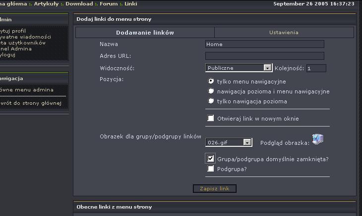

nie wiem jak dodac ta ikone, zainstalowalem ten infusion i probuje dodac ikone tak jak na screenie
grzesiekkoz
cos screen nie dziala
grzesiekkoz dodał/a następującą grafikę:

Screen nie dzia?a... lol :D:D:D
Takie dodawanie ikonek dzia?a tylko w przypadku EP, je?li chcesz uzyska? taki efekt w "zwyk?ym" fusionie to albo podiwa? im nawigacj? (skopiuj tabele w db oraz pliki skryptu), a je?li nie chcesz, to musisz zadowoli? si? zwyk?ym panelem (administration/panels.php - musisz r?cznie wpisa? wszystkie linki, ale za to mo?esz doda? obrazki :-))
i jave a co za tym idzie - chmurki z opisem, rozsuwane menu i wiele wi?cej - jak np. u mnie w nawigacji (v5.01)
