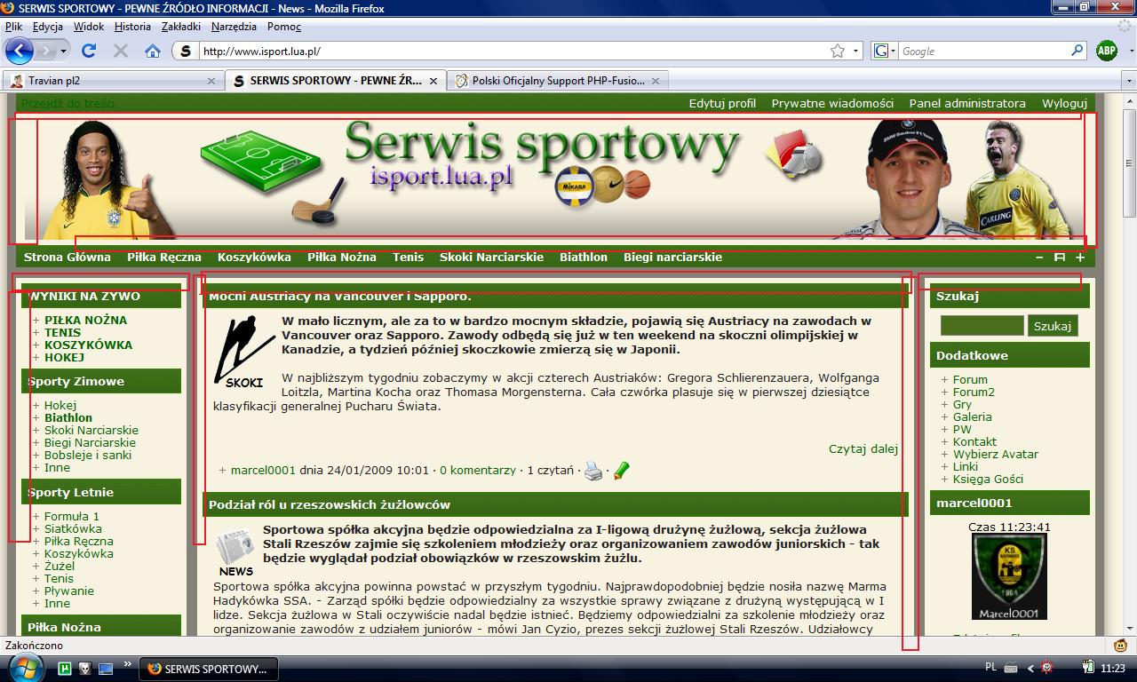

A mo?ecie mi jeszcze powiedzie?, jak w tej skórce pozby? si? tych wszystkich marginesów w panelach? Zaznaczy?em o co mi chodzi w zdj?ciu ?eby nie by?o niedomówie?... Wiadomo?? doklejona: Chcia?bym si? równie? pozby? tej górnej belki, z panelem, admina, i innymi
marcel0001 dodał/a następującą grafikę:
Edytowane przez marcel0001 dnia 24.01.2009 11:30:49 |
