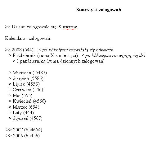

dante77
Za??czy?em schemat jak chcia?bym ?eby to wygl?da?o.
Podobnie jest zrobione w modyfikacji Archiwum Newsów.

Aha ty chcesz jak na tej grafice idzie takie co? zrobi? ale dzi? ju? raczej tego nie zrobi? bo cisn? do szko?y zaraz :D ale dzi? wieczorem albo jutro mo?e zrobi?

dante77
W takiej formie nie b?dzie dzia?a? dobrze bo b?dzie przek?amywa? wyniki, ju? wcze?niej poruszali?my ten temat.
Modyfikacje jest mi potrzebna w takiej formie jak zamie?ci?em powy?ej.

kefirek
Nie przek?amuje wyników bo sprawdza?em
Jakby? chcia? zrobi? kto si? zalogowa? wczoraj i przedwczoraj to tak wtedy przek?amuje ale jak chcesz zrobi? kto? si? zalogowa? dzi?, w tym miesi?cu w ostatnich 2 miesi?cach w tym roku to nie przek?amuje
Jak kto? si? zalogowa? dzi? to wtedy data ta jest brana pod uwag? ?e logowa? si? tym miesi?cu i w tym roku ale jak nie logowa? si? dzi? ale powiedzmy tydzie? temu to wy?wietli go ?e logowa? si? w tym miesi?cu i w tym roku a jak si? logowa? 3 miesi?ce temu to wy?wietli go ?e logowa? si? tylko w tym roku. Wi?c w tej formie nie przek?amuje wyników zobacz sobie sam ?e kod co poda?em wy?ej dzia?a dobrze.
Je?li chcesz dok?adnie tak jak na grafice pod??e? ?eby pokazywa?o miesi?ce i dni w miesi?cu ile by?o logowa? to na polu user_lastvisit tego nie zrobisz. Jak wróc? ze szko?y to pomy?le jak to zrobi?

dante77
Nie zale?y mi ?eby by?o zrobione na polu user_lastvisit. Poda?em ten kod, bo my?la?em, ?e mo?e by? pomocny.
@edit
W za??czniku za??czam gotowe rozwi?zanie, które wykona? dla mnie metaxy. Jest dok?adnie tak jak chcia?em.
Instalacja:
Nale?y wrzuci? wszystkie pliki tak jak s? do g?ównego katalogu (foldery s? utworzone w?a?ciwie). Nast?pnie wtyczk? nale?y zainstalowa?. W PA -> Wtyczki pojawi si? opcja statystyki zalogowa?.
