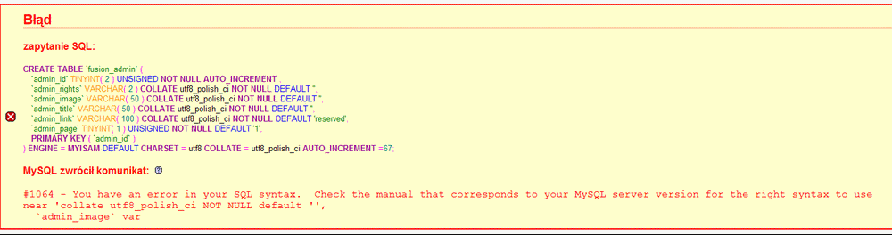

Witam. Mam duzy problem przy wgrywaniu bazy, wyskakuje mi taki b??d. Jak to naprawic??
Bardzo mi zalezy na tym.

Poczytaj ten temat mo?e Ci pomo?e: http://www.php-fu...post_61765. Chocia? w?tpi? ?e Ci pomo?e lecz poczytaj.

gordon1
Patrzylem, ale jakos nie moge tego zrozumiec - prosze pomozcie.

Teraz mi tylko przychodzi z kodowaniem. Czy czasem nie zmieni?e? kodowania? Z utf8 na utf8_polish_ci, albo odwrotnie?

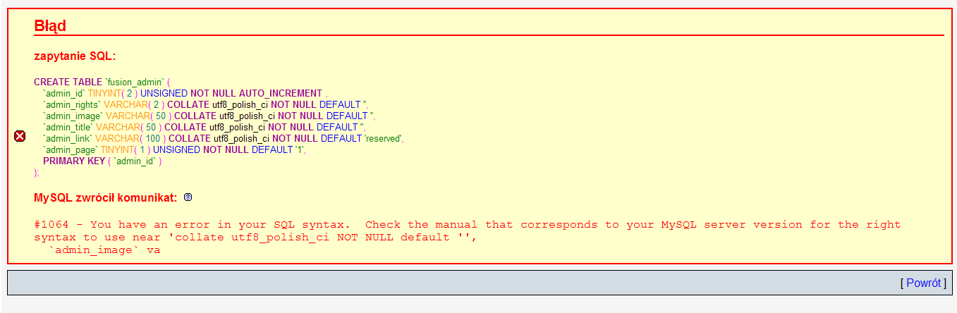

zezol
Tylko co tu nie rozumie?? Jak mo?na zobaczy? po temacie mia?em identyczny problem.
Po prostu przele? po ca?ej kopii bazy i znajd? wpisy typu:
Usu? wi?c wszystkie (cho? przy niektórych mo?e to wygl?da? nieco inaczej):
zostawiaj?c:
Hmm, no chyba ?e czego innego tyczy si? problem...

Pisa?e? mi ?e przenosi?e? na inny serwer/baz? wie? prosz? dok?adnie zapozna? si? z tym tematem w ca?o?ci co ci poda?em wy?ej.

gordon1
Zrobilem tak jak naspial zezol i taki blad mam, b?agam wszedzie dawa?em spacje miedzy )[spacja];
