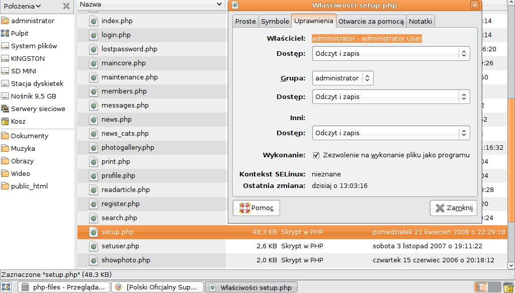

Staram si? zainstalowa? PHP-Fusion na Ubuntu, ale ca?y czas nie mog? sobie da? rady z ustawienie atrybutów, ?ebym mog?a przej?? dalej w instalacji po wpisaniu nazwy bazy, usera, has?a itd. Wychodzi mi non stop ten komunikat:
Fusiona mam umieszczonego w home/administrator/public_html/php-files i setup si? ?adnie odpala ale nic poza tym ;) Baza jest nowa i czysta, bez tabel.
Prosz? o jak?? ?opatologiczn? porad? od kogo? kto u?ywa php-fusion na Ubuntu.
W?a?ciwo?ci czego (plik/folder?) mam zmieni? i jak to zrobi?? Za??czam zrzut ekranu z okna zmiany atrybutów.

Plik config.php istnieje? Jak nie, to utworzy?, zmieni? nazw? pliku blank_config.php na config.php.
Chmody ustawi?a??
Jak nie, to odpalamy konsol? (musi by? w menu, chyba w sekcji akcesoria, ale g?owy nie dam, co najwy?ej b?dzie pod nazw? GnomeTerminal, ewentualnie mo?esz skorzysta? z aterma, xterma czy co tam bozia od Ubuntu jeszcze doda?a) i lecimy:
Po zako?czonej instalacji (nieobowi?zkowe, ale zalecane)
Reszta plików nie musi mie? zmienionych uprawnienie? dost?pu, ewentualnie sprawd?, czy (poza w/w) maj? uprawnienia do wy?wietlenia dla go?ci.

Super dzi?kuj? Ci. Z tym, nie wiem czy terminal powinien pokaza? jakie? potwierdzenie wykonania tych komend? Oczywi?cie doda?am sudo na pocz?tku ka?dego wiersza.
Instalka przesz?a ju? o krok dalej, ale dosta?am pust? stron? tylko z logiem php-fusion. Config pojawi? si? z poprawn? zawarto?ci?, ale baza jest nadal pusta, bez tabel w ogóle. Wyczy?ci?am cookies, skasowa?am setup.php i da?am 644 dla config.php
Zresetowa?am apache u?ywaj?c
I nic sie nie dzieje :( Po wpisaniu index.php na ko?cu ?cie?ki dost?pu do g?ównej strony php-fusion pokazuje si? bia?a pusta strona.
Czy mog? to zrobi? jako? z terminala, czy mam sprawdza? po jednym w katalogu php-files klikaj?c we w?a?ciwo?ci plików i katalogów? [Dopiero zaczynam prac? z Ubuntu, bo php-fusion ju? u?ywam od ponad 2 lat.]

Na pocz?tku instalacji wyskakuje?
Witaj w instalatorze PHP-Fusion.
Sprawdzanie chmodów nie uko?czone.
Sprawd? czy nada?e? chmody odpowiednim katalogom.
Spróbuj tak: (i zacznij isntalacj? od nowa)
Po instalacji:
W phpinfo widnieje "mysql" ? Tzn. czy pomy?lnie przesz?a? przez proces instalacji
Nie wyskakuje, ale....
Spróbuj tak: (i zacznij instalacj? od nowa)
...na co terminal zareagowa? (dzi?ki za rad? ;)) i pokaza? potwierdzenia zmiany chmodów. Z tym, ?e po utworzeniu config.php, nie przechodzi do kolejnego kroku instalki, jakim jest utworzenie konta super administratora i podania nowego has?a dla konta. Nie tworzy tabel w bazie i nadal jest bia?a strona z logiem php-fusion po utworzeniu tre?ci w config.php.
Nie wiem jak to sprawdzi?, u?ywam MySQL Administrator...
A mo?e po prostu omin? instalacj?, skopiuj? do public_html istniej?cy portal (wszystko na razie testowo robi? na lokalnym serwerze i nowej bazie), config.php te? si? podmieni i potem wgram star? baz? przez MySQL Administrator - Restore Backup? Zadzia?a to..?

Hmm... czytajac to wszystko wydaje mi sie ze musisz miec wylaczony zapis do pliku..(zobacz czy po przejsciu kroku z wpisaniem danych do bazy w pliku config.php sa jakies wpisy). Jezeli beda wpisy to musisz sie upewnic ze z MySQL jest wszystko w pozadku czyli sprawdzic polaczenie dodajac nowy plik nazwijmy go polaczenie.php i wklej do niego ta zawartosc
Oczywiscie trzeba recznie uzupelnic dane do bazy w tej czesci
Zapisz plik i sprawdz ! Jesli wszystko bedzie ok, to powinno sie pokazac "Polaczenie z MySQL jes poprawne"

Wygl?da na to ?e brakuje Ci pakietu, zainstaluj z terminala:
MySQL module for php5
This package provides modules for MySQL database connections directly from
PHP scripts. It includes the generic "mysql" module which can be used
to connect to all versions of MySQL, an improved "mysqli" module for
MySQL version 4.1 or later, and the pdo_mysql module for use with
the PHP Data Object extension.
PHP5 is an HTML-embedded scripting language. Much of its syntax is borrowed
from C, Java and Perl with a couple of unique PHP-specific features thrown
in. The goal of the language is to allow web developers to write
dynamically generated pages quickly.
Restart apache i sprawd? czy dzia?a :)

Panowie, dzi?ki waszej pomocy, uda?o mi si? w?a?nie postawi? serwer na Linux Mint 7 i dokona? sukcesywnej instalacji php-fusion 7. Tak wi?c wszystko dzia?a, a sam? stron? trzymam w var/www. Przez te d?ugi czas nie próbowa?am, bo mi si? nie chcia?o eksperymentowa?, ale zrobi?am czyst? instalk? Minta na drugim wolnym laptopie i oto jest Wink Wszystkim Wam klikam na 'pomóg?' i dzi?kuj?.
