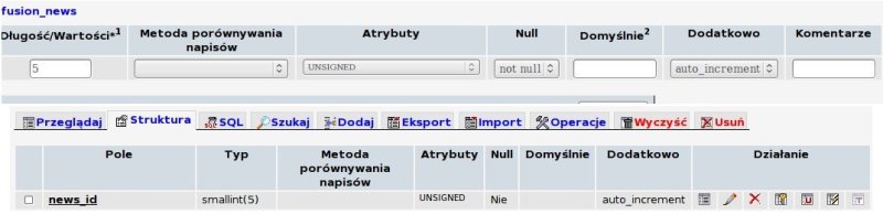

Wejdz do phpMyAdmin => tabela _news => struktura => w polu "Dodatkowo" wybierz auto_increment i zapisz (wy?lij).
Nastepnie usun ostatniego newsa i dodaj ponownie z PA.
Zalaczam screeny, ktore powinny Ci to ulatwic.
pitu120
Wielkie dzi?ki PIEKA Smile teraz dzia?a wszystko ok
