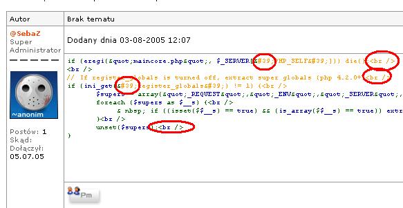

sorki ?e post pod postem ale chce ?eby wooya to zobaczy? ![]() Jest jeden szkopu? te funkcj? s? szybkie ale nie toleruj? tzn nie zauwa?aj? znaków htmlspecialchars, np: &_nbsp , $_gt, &_lt (ten znaczek '_' daj? bo fusion bierze to jako kod i pokazuje ju? wynikowe znaki ) itd... i to powoduje z?? interpretacjk? kodu no i w wi?kszo?ci przypadków powielanie spacji i rozci?ganie i rozwalanie tabel. Te funkcje s? poprostu jescze niedopracowane. Dlatego proponuj? uzycie tych funkcji a to co b?dzie w resultcie to przefiltrowa? jeszcze string_replace b?d? eregi_replace Edytowane przez SebaZ dnia 02.08.2005 13:03:38 Zadawanie pyta? na forum to nie jest prawo, to jest przywilej, którego ka?dy mo?e by? pozbawiony je?eli nie b?dzie umia? z niego korzysta?. Nie wymagaj wi?c natychmiastowej odpowiedzi.

SebaZ napisa?/a: sorki ?e post pod postem ale chce ?eby wooya to zobaczy? :) Jest jeden szkopu? te funkcj? s? szybkie ale nie toleruj? tzn nie zauwa?aj? znaków htmlspecialchars, np: &_nbsp , $_gt, &_lt (ten znaczek '_' daj? bo fusion bierze to jako kod i pokazuje ju? wynikowe znaki ;)) itd... i to powoduje z?? interpretacjk? kodu no i w wi?kszo?ci przypadków powielanie spacji i rozci?ganie i rozwalanie tabel. Te funkcje s? poprostu jescze niedopracowane. Dlatego proponuj? uzycie tych funkcji a to co b?dzie w resultcie to przefiltrowa? jeszcze string_replace b?d? eregi_replace My?la?em tak?e nad troch? innym rozwi?zaniem. Wy?apa? [ code ] [ / code ] z posta pos?a? do parsera, zapisa? wynik w pliku o przypadkowej nazwie (tmp) i wy?wietla? dynamicznie powsta?y plik w < i frame > ale z tym te? mi nie bardzo wysz?o :D Na razie korzystam z GeSHi bo lepszego rozwi?zania nie ma, ale znaj?c siebie, dojd? wreszcie jak zmusi? fusiona do puszczenia kodu przez highlight :) Co ciekawe. W infusionie file_manager jest wykorzystana funkcja show_source() (alias do highlight_file()) i pokazuje kodzik ladnie pokolorowany :) Tak wygl?da fragment z tego infusiona: a tak wynik dzialania: ![]() Ciekawe, nie? :) Edytowane przez Wooya dnia 02.08.2005 14:22:56 ... Pomagam tylko przy najnowszych wersjach PHP-Fusion ... ![]() |

Dodany dnia 03.08.2005 12:43:30
gadali?my na GG ale co? nie pasowa?o z linijkami kodu ;) wi?c oto on wstaw go w viewthread.php przed czy jakos tak. Wa?ne ?eby by?o przed i bez b??dów niedomkni?cia tagów :) Potem napisz na forum jaki? post z uzyciem [ code ]no i wstaw kod php i zapisz go. Potem otwórz normalnie jakby? go czyta?. efekt jest taki jak na obrazku. Na obrazku zaznaczy?em te? miejsca które trzeba poprawi?, tzn wy?wietlanie htmlspecialchars jak pisa?em wcze?niej, ale to pryszcz. Potem wrzuci? to w quote i ?eby za?ama?o lini? i bedzie git. Kolorowanie b?dzie gotowe :) A wstawi? to do czego si? chce to ju? chyba dasz rad? :)

Niestety - caly czas black & white

Dodany dnia 03.08.2005 14:28:29
nie mo?e byc black and white bo u mnie te? nie zawsze za?apuje- musze od?wie?y? czasami nawet po kilka razy i dopiero za?apuje ale napewno koloruje ![]() Zadawanie pyta? na forum to nie jest prawo, to jest przywilej, którego ka?dy mo?e by? pozbawiony je?eli nie b?dzie umia? z niego korzysta?. Nie wymagaj wi?c natychmiastowej odpowiedzi.
