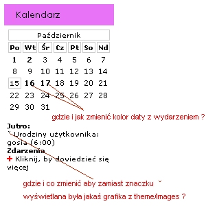

Czy kto? mo?e wie jakich zmian i gdzie nale?y dokona? w INF-Event Calendar 0.5.7 aby data z wydarzeniem by?a nie tylko pogrubiona ale tak?e odznacza?a si? jakim? kolorem np. czerwonym ? Za??czam zdj?cie w którym wskazuje o co mi chodzi.
Dodatkowo mam pytanie jaki kod trzeba zmieni? aby zamiast znaczka ? przy jutrzejszych wydarzeniach by? np. taki plus jak przy zdarzeniach (na grafice wida? o czym mowa).
Z góry dzi?kuje za wszelk? pomoc.

Nie bedzie to do konca w temacie, ale i tak wazne.
Ze wzgledow bezpieczenstwa radze zainstalowac najnowsza wersje tego kalendarza, czyli cos kolo 0.7.0.
Spolszczona wersja dostepna na stronie autora.
Jak sciagniesz, to napisze dokladnie co i gdzie zmienic, aby uzyskac wspomniany wczesniej efekt.
Najprosciej uzyskac taki efekt: http://test.fusio... - kwestia koloru jest najmniej istotna i definiowalna w styles.css.

Mam podobny problem. Zainstalowana wersja 0.7.7
Kolorowanie/podkre?lanie linków nie zda egzaminu, bo ka?da data jest linkiem, niezale?nie od tego czy ma wydarzenie pod sob? czy nie. czy da sie co? zrobi? ?eby daty, z którymi powi?zane s? wydarzenia, mog?y by? wyt?uszczone lub podkre?lone?

Mam rozumie? ze powinienem zmieni? wersj? na 0.7.5?
?eby nie by?o niedomówie?, napisz? o co mi dok?adnie chodzi: Chc?, aby daty przechowuj?ce wydarzenia by?y w jaki? sposób oznaczone, najlepiej boldem lub podkre?leniem. Nie chc? przy tym zmienia? zasad wy?wietlania ca?ej strony, a tylko w kalendarza.

Zrobisz jak zechcesz nosi?em si? z zamiarem wstawienia tu z localami 0.7.7 jako najnowszej i mo?e bez b??du poprzedniej, jednak nie mog?c osi?gn?? efektów jak w tamtej, nie uczyni?em tego, natomiast wspomniane locale doda?em na beta fusion mods do tematu o tym kalendarzu z podobnym komentarzem jak tu, bo je?li komu? si? nada to niech chocia? widzi jego wszystkie opcje, a co do tych linków to ju? we wcze?niejszych wersjach ja np dopisywa?em dodatkowe klasy a np a.test i nimi w kodzie kalendarza formatowa?em zawarto??, nie skorzysta?e? z mojego Pw i dalej si? miotasz kliknij mój podpis i poczytaj sobie.

Skorzysta?em, pokombinowa?em, jednak nie uda?o mi si? osi?gn?? ??danego efektu. Grubo?ci tygodni i miesi?cy - owszem, ale samych dni ju? nie. Dlatego pu?ci?em pytanie ogólne.
---Edit---
Okaza?o si?, ?e problem by? w b??dzie podczas uploadu. Wszystko ju? gra.
