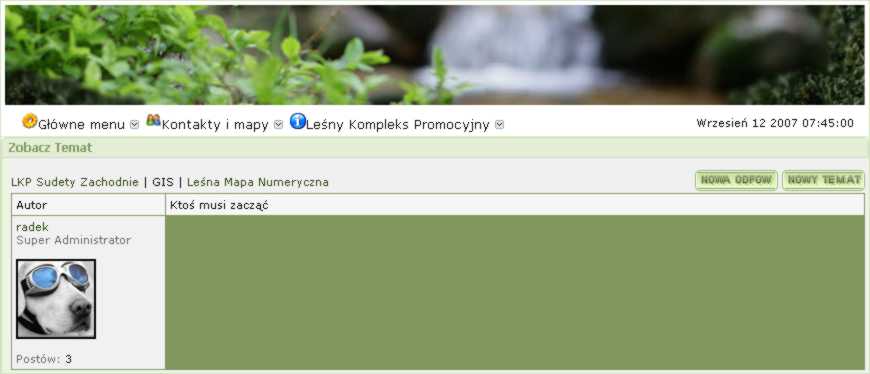

Problem dotyczy forum na PHP-Fusion w wersji 6.01.10, z dodatkowo zainstalowan? wtyczk? Forum Rang System 4.00 weedorbeat. Poniewa? nie wiem czy problem dotyczy samego forum, wtyczki, czy mo?e czego? innego to temat wrzuci?em tutaj. Wszystko dzia?a?a bez zarzutu, a? tu wchodz? wczoraj na forum do tematu i...(za??cznik) nie nie wida?, jednolite zielone t?o. Strona pod adresem www.lkpsudety.eu

Tazzz napisa?/a:
..Wszystko dzia?a?a bez zarzutu, a? tu wchodz? wczoraj na forum do tematu i...(za??cznik) nie nie wida?, jednolite zielone t?o...
Oj sciemniasz kolego Wink
Przy okazji Twoich problemow z galeria, wszedlem rowniez na forum i miales dokladnie takie, jak na screenie i nie bylo to dzisiaj, ani wczoraj.
Najprosciej bedzie nadpisac plik viewthread.php standardowym, pobranym z paczki.
Jesli jednak zalezy Ci na tym modzie, to proponuje zapoznac sie z jego poprawna instalacja lub zasada dzialania.
Na moj gust, sa trzy mozliwosci:
1. Nie zainstalowales tego moda.
2. Zainstalowales, ale blednie zmodyfikowales w/w plik.
3. Do poprawnego dzialania wymaga obecnosci dodatkowych komponentow na serwerze, jak biblioteki gd etc.
Po sprawdzeniu powyzszego, zapoznaj sie rowniez z trescia tego tematu http://www.php-fu...ad_id=8979.

No fakt, ?e d?u?ej ale to chyba ?adna ró?nica, problem zauwa?y?em trzy dni temu.
Pieka, zale?y mi na tym modzie bardzo bo go zmodyfikowa?em do?? mocno, ale on chodzi? poprawnie. Wszystko ?miga?o bez zarzutu a w mi?dzy czasie nic nie grzeba?em przy plikach forum Sad wi?c odpadaj? te trzy mo?liwo?ci, które poda?e? (jak mi si? zdaje)

Skoro nie grzebales w plikach i bazie, to musiales zmienic konfiguracje serwera.
Ja jednak bede uparty i stawiam na pliki/instalacje.
Przetestowalem te wtyczke na wszystkie mozliwe strony i nie mialem z nia nigdy problemu.
Jest prosta i skuteczna, wiec nie wmowisz mi, ze "samo sie popsulo".

Sprawdzi?em raz jeszcze oba pliki, które powinny by? modyfikowane przy instalacji wtyczki - okaza?o si?, ?e z pliku maincore.php znikn??a linijka, która powinna by? dopisana podczas instalacji i NIE TWIERDZ?, ?e znikn??o samo - nie wiem jak to si? sta?o ale si? wyja?ni?o.
