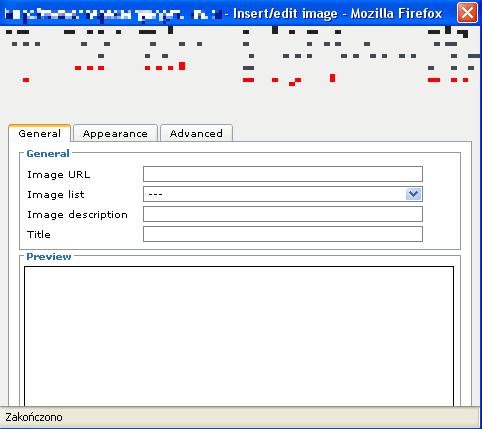

Reklamy na lua.pl zwi?kszaj? rozmiar okna i dlatego nie moge sie dosta? do przycisków OK i Anuluj na dole okienka (np. do wstawiania linku).
Nie mo?na przewija? okna wi?c praktycznie nic nie moge zrobi? na TinyMCE.
Czy mo?na w jaki? sposób modyfikuj?c skrypt przywróci? pasek przewijania okna?

Mam ten sam k?opot. Posiadam najnowsze PHP-Fusion (6.01.11).
Czy kto? móg?by by? w stanie zrobi? cokolwiek, aby dosta? si? do tego Wstaw?
Jedyna mo?liwo?? jak? na razie mam to zjechanie na dó? przy pomocy kulki, ale to jest zbyt m?cz?cePfft

Na przykladzie wstawiania grafik.
Katalog:
Edytuj plik editor_plugin.js i znajdz:
Zamien na:
Zapisz.
Reszty sam poszukaj ;)
Zasada jest taka: edytujesz wszystkie pliki editor_plugin.js i znajdujesz wartosc height, do ktorej dodajesz wysokosc reklamy, czyli 90px.
Dotyczy tylko tych, ktore otwieraja sie w popupie.
