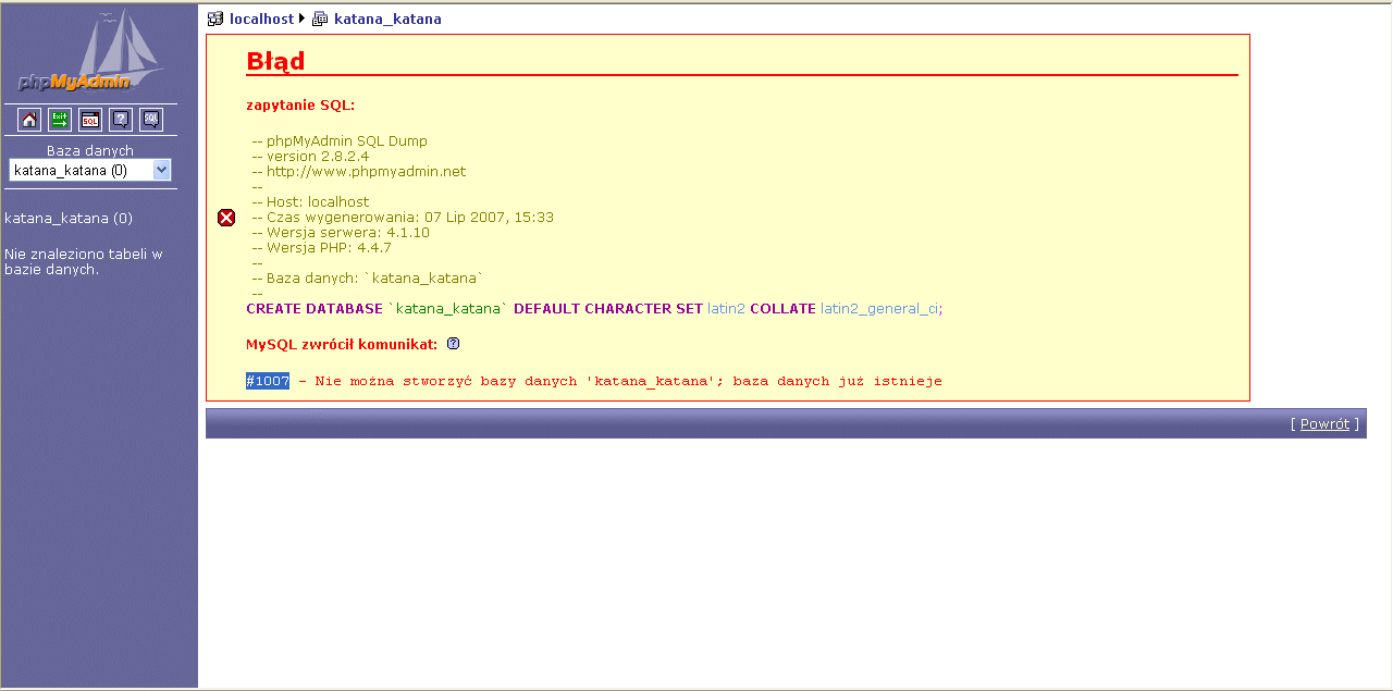

Witam. Gdy chce zaimporowa? baze to wywala mi taki b??d baze w DA mam na takie sam jak baza mia?a dane. Co zrobi??

Robienie kopii bazy z pozimu phpmyadmin mo?na zrbi? powiedzmy na trzy sposoby w zale?no?ci od tego jakiej metody importu chcemy u?y? i do jakiej mamy uprawnienia-u?ytkownika mysql-klient konto.
Pierwszej wykonania kopii bazy nie b?d? opisywa? bo bardzo rzadko u?ytkownik posiada uprawnienia do tworzenia bazy nowej z phpmyadmit.
W?a?nie w tym przypadku-o tym mówi b??d.
Sytuacja wyj?ciowa jest taka zainstalowany nowy fusion na istniej?cej ju? bazie.
Dlatego kopi? nale?y zrobi? jako kopi? nie bazy, ale tabel bazy i dodatkowo z zaznaczeniem przy exporcie robieniu pliku: phpmyadmin
V Struktura
V Dodaj DROP TABLE ten zapis dzia?a w ten sposób ?e najpierw usuwa istniej?ce tabel? bazy danych i dopiero WTEDY TWORZY NOWE bo ju? mo?e.
Podobnie jest z komunikaten Twoim o b??dzie on nie mo?e utworzy? bazy o takiej nazwie po raz drugi bo taka ju? istnieje.
Je?li nie chcesz powtórnie wykonywa? exportu musisz r?cznie usun?? z pliku bazy sekwencj?:
create database-utwórz bazy bo ona ju? jest i z nim nie pójdzie dalej.
nast?pnie je?li brak przed ka?d? procedur? tworzenia nowej tabeli:
create table utwórz tabel?
musisz wstawi? r?cznie ten drop table usu? tabel? po to ?eby na jej miejsce stworzy? tak? sam? z wpisami ze starego serwera.
TAKA JEST PROCEDURA IMPORTU POWTARZAM TO PO RAZ KOLEJNY I OSTATNI PO TO ?EBY?CIE WI?CEJ NIE POPE?NIALI TAKICH B?EDÓW PRZY EXPORCIE-TWORZENIU KOPII BAZY.

Nic to nie da?o wyskakiwa? jaki? b??d w fusion admin po tych zabiegach duzo pomaga? mi inny uzytkownikSadSadSadSadSad
