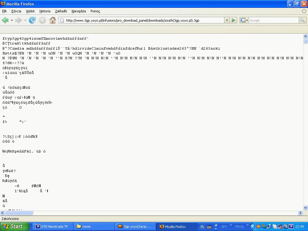

Witam. Od pewnego czasu u?ytkownicy jednej z moich stron (3gp.yoyo.pl) skar?? si? na niemo?liwo?c ?ci?gniecia pliku z prodownload system 1.2. Problem wyst?puje tylko na przegl?darce Firefox. Mo?e zacytuj? wypowied? jednego u?ytkownika na forum mojej strony:
Odno?nie ?ci?gania plików amr i 3gp problemy pojawiaj? si? tylko na Firefoxie, spróbujcie na IE, u mnie pomog?o, ale nie?le musia?em sie nam?czy? zeby znalezc folder w, którym realplayer zapisyje tempy.
. Wydaje mi si?, ?e problem jest powa?ny i nie wiem co z tym fantem zrobi?. Na innych przegl?darkach ?ci?ganie chodzi ok tylko na Firefoxie prawdopodobnie wy?wietla si? jaka? bia?a strona z b??dami. Nie wiem, bo sam mam IE. Coraz wi?cej u?ytkowników skar?y si? na download a ja nie mam poj?cia co jest nie tak. Móg?by kto? pomóc? Teraz upewni?em si? ze ca?y problem wystepuje tylko na Firefoxie i to tylko z niektórymi plikami a konkretnie *3gp i *amr. Pozosta?e formaty plików daj? si? ?ci?ga? ok.
Za??czy?em zrzut ekranu tej strony b??du pod Firefoxem

To nie jest blad tego downloadu (dlatego przenosze do innego dzialu), tylko kwestia interpretacji (MIME) plikow na serwerze.
Da sie to rozwiazac za pomoca pliku htaccess, o czym juz pisalem jakis czasu temu, na tym forum.
Mozna to rowniez ustawic w samym FF tak, ze bedzie sciagal plik z w/w rozszerzeniem, zamiast probowac go otworzyc.
Oczywiscie rozwiazanie htaccess jest zdecydowanie korzystniejsze z punktu widzenia uzytkownikow portalu.
