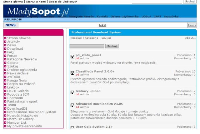

Nie chc?c rozpoczyna? nowego w?tku przyczepi? swój problem do tego. Robi? aktualnie stron? i wszystko by?o ok dopóki nie odpali?em IE (sic!). Wygl?d strony mi si? posypa? - zarówno z prawej jak i lewej strony (tylko pod IE) theme rozci?ga si?, wychodz?c poza kraw?dzie loga (pod FF, Oper? takiego problemu nie ma - wszystko jest "w jednej linii"). Do tego dochodzi tak?e innego rodzaju b??d pod IE - jak zobaczycie na za??czonych zdj?ciach panel Wydarzenia z prawej strony (w nag?ówku) ma ma?y, bia?y trójk?cik. Pod FF (czyli poprawnym dzia?aniem) to ma by? "?ci?te", a pod tworem Microsoftu nie jest. Wygl?da to koszmarnie.... Tu pojawia si? problem - nie wiem jak te dwa b??dy, które s? ze sob? powi?zane zmieni?. Probowa?em poprawia? w theme.php lecz bez skutecznie. Nadpisywanie, przycinanie grafik równie? nic nie da?o (czy to mo?e by? wina samego pliku theme.php?) Je?eli kto? mi jest w stanie pomóc serdecznie dzi?kuj? Pozdrawiam PS. 1 screen - FF: http://www.fotosi...3c9c2.html 2 screen - IE: http://www.fotosi...998f8.html Edytowane przez Pieka dnia 24.02.2008 21:41:51 |

Screen z IE7 w zalaczniku, z ktorego wynika, ze theme jest ok.

1. W panelu bocznym: Poprzez poczt? elektroniczn? - zbyt duza czcionka. 2. Za szerokie kolumny w srodkowym, ktore powoduja dodanie kolejnej grafiki naglowka. Popraw i daj znac. Edytowane przez Pieka dnia 24.02.2008 22:25:20 Jestem jaki jestem

Pieka napisa?/a: 1. W panelu bocznym: Poprzez poczt? elektroniczn? - zbyt duza czcionka. Niestety to nie w tym problem - próbowa?em wpierw sam? tre?? zmniejszy?, a pó?niej ??cz?c to ze zmian? ?rodkowego panelu - bez skutecznie Pieka napisa?/a: 2. Za szerokie kolumny w srodkowym, ktore powoduja dodanie kolejnej grafiki naglowka. Popraw i daj znac. Zmniejszy?em szeroko?? ?rodkowego panelu (kolumny) z 510px na 495px. Po IE boki si? wyrówna?y, pojawi?o si? delikatne wci?cie (lecz nie takiej wielko?ci jak powinno by? - chodzi o prawy górny naro?nik niebieskiego panelu) i znikn??o prawe obramowanie panelu: Pytania i w?tpliwo?ci? (tzn. ca?a prawa cz??? - jak na za??czonym obrazku). Pod FF zmniejszenie nie wp?yn??o korzystnie pojawi?o si? wci?cie theme'u z lewej strony (poprzednio by?o za d?ugi, teraz za "krótki" .Screen: http://www.fotosi...0de23.html Edytowane przez Pieka dnia 24.02.2008 22:52:01 |

Wine za tenm stan rzeczy ponosi tresc lub konstrukcja tabeli, a nie theme. Jesli nadal bedziesz sie upieral przy swoim, to w zyciu do niczego nie dojdziemy. Twoj wybor. Jestem jaki jestem

Rozwala news.php zmie? w theme.php tylko funkcj? na: I zobacz czy to wystarczy u mnie Twój pierwszy news przy tej funkcji by? ok zmieni?em obraz na swoj, ?eby ustalic czy wielkosc grafiki gra role bombka mniejsza i jest tez ok. DOPISANO W EDYCJI A generalnie to rola Kolegi Twórcy Czy mam pokaza? palcem, który to? http://forum.php....17737.html Edytowane przez wlodekp dnia 24.02.2008 23:08:48 |
Dodany dnia 24.02.2008 23:19:37
Wlodku, to nie news.php, tylko wielkosc pojedynczego pola: Zmien we wszystkich polach (3x) 170px na 160px i odswiez. Przyklad: http://test.fusio... Dlatego zdecydowanie korzystaniej jest definiowac szerokosci procentowo. Edytowane przez Pieka dnia 24.02.2008 23:56:12 Jestem jaki jestem

wlodekp napisa?/a: Ja mam oryginalnie 180 i jest ok tak by?o, a news rzeczywi?cie to nie to, bo mam teraz 510 a nie 513 i jest ok Ok, ale ja mam jego tresc i sam widzisz, ze po zmianie (jedynej) juz jest ok. Edytowane przez Pieka dnia 24.02.2008 23:37:45 Jestem jaki jestem

Pieka napisa?/a: Wlodku, to nie news.php, tylko wielkosc pojedynczego pola: Zmien we wszystkich polach (3x) 170px na 160px i odswiez. Przyklad: http://test.fusio... Dlatego zdecydowanie korzystaniej jest definiowac szerokosci procentowo. W moim poprzednim po?cie pomyli?em sie, za co przepraszam. Jak zwykle u?ytkownik Pieka mia? racj? - wina le?a?a po stronie kolumn w ?rodkowym panelu, a dok?adnie ich szeroko?ci (zamiana na 160px niwelowa?a b??d). Wszystko pi?knie ?miga, jeszcze raz BARDZO DZI?KUJE (nie tylko za pomoc, lecz równie? za cierpliwo?? :) ) Pozdrawiam dwóch panów, którzy pomogli! |
