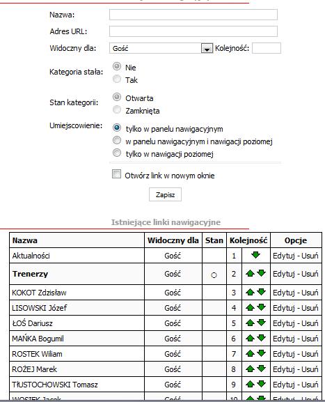

Adres stronyhttp://www.azs.aw... poni?ej screen
karool5 dodał/a następującą grafikę:

karool5 - masz co? pomieszane z kodem w HEAD, kody na siebie nachodz?. Odwo?ania do lightboxa s? niekompletne(uci?te): Rozwiń Kod źródłowy HTMLJe?li sam dodawa?e? odwo?ania do lightboxa, to je popraw. |

Po pierwsze, to daj linka do moda lightboxa który masz na stronie. Mo?esz przy okazji wrzuci? tre??: themes/templates/header.php |

Jak chcesz, to w za??czniku masz poprawiony plik. Ale polecam przywróci? go na oryginalny z paczki (je?li modyfikowa?e? plik galerii to te?) i zainstalowa? to [OH] Lightbox Photogallery - Galeria Lightbox dla v7 (lightbox bez ?adnych modyfikacji).

Jeste? moim ?wi?tym miko?ajem dzi?ki wielkie dzia?a wszystko okej ) |
