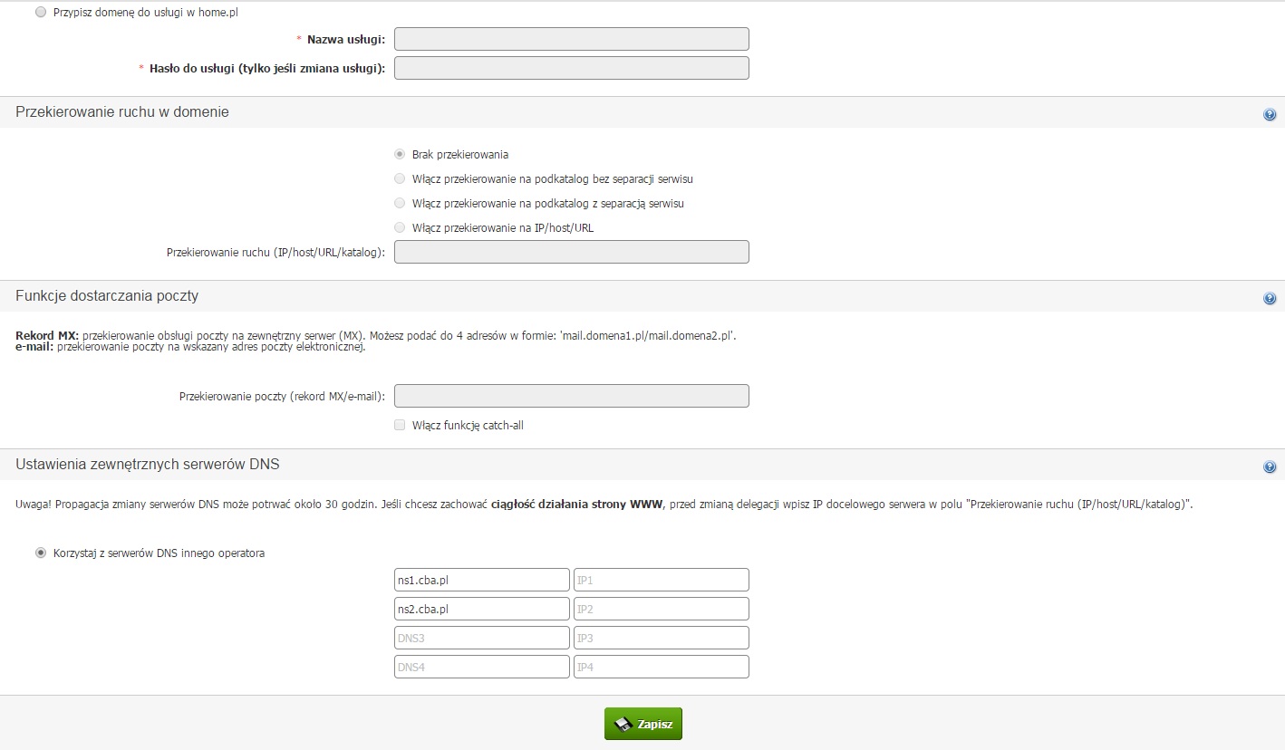

Witajcie. Szukam od kilku dni jak podpi?? domen? .pl na stron?. Powiem wam szczerze nie mam bladego poj?cia, ludzie t?umacz? ?e potrzeba podpi?? DNSy itd ale ja nie wiem dok?adnie o co chodzi. Szuka?em na tym forum równie? podobnych tematów i nic. S?uchajcie wykupi?em domen? na home.pl a stron? hostinguje na cba.pl i jak zmieni? z cba.pl na samo .pl ? Bardzo prosz? o wyrozumia?o?? i dzi?kuj? z góry za pomoc ![]() PW od moderatora:
Dodany dnia 25.12.2014 19:41:50
W panelu konta na cba.pl musisz doda? domen?, a w panelu konta domeny na home.pl DNS-y cba.pl. Co to s? DNS-y poczytaj na podanych stronach, wiki etc. Podstaw t?umaczy? nie b?d?. Jestem jaki jestem
| Kinderinho |
Dodany dnia 27.12.2014 16:21:23
Przedszkolak ![]() Postów: 29 Ostrzeżeń: 2 v7.02.07Data rejestracji: 06.12.2014 17:03 |
1. W odpowiednim miejscu wpisa?em DNSy? (za??cznik) 2. Na cba wystarczy tylko wejsc w zakladke domeny i dodac kolejna domene ? np. mojastrona.pl
Kinderinho dodał/a następującą grafikę:
| Vanko |
Dodany dnia 27.12.2014 17:54:28
Pocz?tkuj?cy ![]() Postów: 228 Pomógł: 28 v7.02.07Data rejestracji: 04.11.2012 15:54 |
Tak. |

Po 30 godzinach wszedlem na panel home.pl i widniej? ju? dnsy z cba lecz gdy wchodze na mojastrona.pl to wyskakuje taki komunikat. (za??cznik). Na cba mam stworzona baze danych i ftp pod domene mojastrona.cba.pl czy ze wzgledu na nowa domene wykupiona na home.pl musze na cba.pl zrobic druga baze danych i drugie konto FTP? |
