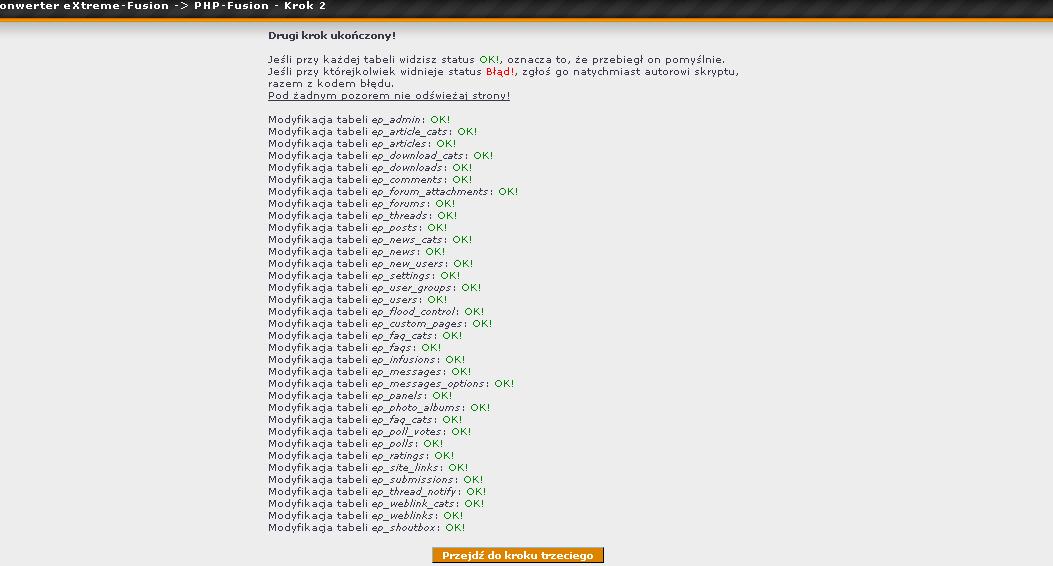

Bartek mam b??d w Kroku II |

W za??czniku dowód dzia?ania na EP 4.12. Zrzut struktury tabeli ep_forums poprosz?. EDIT: Kolega mia? b??d, poniewa? zainstalowa? modyfikacj? "subfora", o czym oczywi?cie nas nie powiadomi?. W pierwszym po?cie nowa wersja konwertera, poprawione par? b??dów, dodane wy?wietlanie b??dów MySQL w panelu.
bartek124 dodał/a następującą grafikę:
