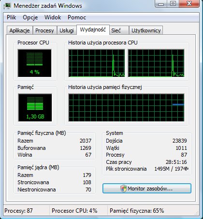

Dodany dnia 26.04.2008 14:52:58
Na poczatku zaznaczam, ze nie wiem o co chodzi... Po zainstalowaniu SP1 dla Visty jednak nie jest dobrze z obsluga pamieci, skoro po 2-3 dniach system przestaje widziec 2GB RAMu i zaczyna powiekszac i korzystac z pliku stronicowania i to do tego stopnia, ze w zasadzie calkowicie pomija RAM, ktorego stopien zajetosci wynosi 61%. Po restarcie wszystko wraca do normy. Przypomina mi to efekt tzw. wycieku pamieci, ktory jest problemem w przypadku niektorych smartfonow, ale nie powinien i to na taka skale, miec miejsca w zdawaloby sie nowoczesnym systemie jakim teoretycznie jest Vista. Tym bardziej po upgrade SP1. W celach testowych wylaczylem SWAP (plik stronicowania) i zrestartowalem komputer. Po kilkudziesieciu godzinach pracy, a konkretnie dzisiaj rano zastalem na ekranie informacje, ze system musi wylaczyc przynajmniej jeden program, poniewaz zabraklo pamieci. Zajrzalem na wskaznik, a tu 61% zajete, co oznacza, ze 39% jest wolne. W tym momencie zglupialem i stwierdzilem, ze czas odswiezyc temat

A napisz jakich programów u?ywasz? Mo?e masz jak?? aplikacj? która si? gryzie z SP1 do Visty. Powiem szczerze ?e po aktualizacji Visty do SP1 zauwa?y?em du?? popraw?, za to mój znajomy do dnia dzisiejszgo nie móg? si? zaktualizowa? (format i na ?wie?o posz?o) Ja pracuje na 2GB ramu, wy??czonym pliku wymiany i jestem zadowolony (nadmienie ?e korzystam z aplikacji Boinc w tle - a to wymagaj?ce dla ramu) fakt chyba b?de musia? pokatowa? tak jak ty kompa przez kilka dni wci?? (bo mój chodzi ?rednio 8-9 godzin)

Dodany dnia 26.04.2008 23:38:25
Wszystkie programy, ktorych uzywam, mam w najnowszych dostepnych wersjach. W zalaczniku najnowsze dane wydajnosci (swap wylaczony, praca non stop od 28h).
