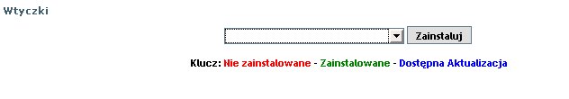

Przeszuka?em ca?e forum (14stron) ale nie znalaz?em...Problem jest taki ?e, nie mam ?adnej listy wtyczek do wyboru. Sprawdza?em czy wszystko zosta?o wrzucone i czy pliki na dysku lokalnym jak i na serwerze maj? tak? sama wielko??, i wszystko jest OK. Nawet po wrzuceniu nowej wtyczki, problem pozostaje... czyli brak czegokolwiek... (Nie zainstalowane - Zainstalowane - Dost?pna Aktualizacja)
stegano dodał/a następującą grafikę:

Sprawd?, czy wtyczka jest w katalogu /infusions. Je?li tam jest, to mo?e czas od?wie?y? stron??

A czy na /infusions nie nadawalo sie jakichs uprawnien podczas instalacji? nic innego na mysl mi nie przychodzi, ew. moze server nie dysponuje funkcja ktora przeszukuje katalogi (jakas zrywa wersja php). Awaria strony? - dowiedz si? o niej, nim ktokolwiek zauwa?y: uMonitor.eu

m_i_n napisa?/a: A czy na /infusions nie nadawalo sie jakichs uprawnien podczas instalacji? 1. Umie?? zawarto?? folderu php-files na serwerze. 2. Nadaj poni?szym plikom i folderom CHMODY 777: * administration/db_backups/ * images/ * images/imagelist.js * images/articles/ * images/avatars/ * images/news/ * images/news_cats/ * images/photoalbum/ * forum/attachments/ * config.php 3. Wpisz w przegl?darce adres pliku setup.php Twojej strony (np. http://www.twojas...setup.php) i naci?nij Enter. 4. Post?puj wed?ug pojawiaj?cych si? na ekranie wskazówek. 5. Po uko?czeniu instalacji usu? z serwera plik setup.php oraz nadaj plikowi config.php CHMOD 664. O infusions nie ma mowy... na wcze?niejszej wersji by?o wszystko ok (na tym samym serwerze) |

Moze zrob reset jadra (reset core), czy jakos tak, wiem ze cos takiego bylo ale nie wiem co to dokladnie daje ale warto sie tym zainteresowac.

stegano napisa?/a: Przeszuka?em ca?e forum (14stron) ale nie znalaz?em...Problem jest taki ?e, nie mam ?adnej listy wtyczek do wyboru. Sprawdza?em czy wszystko zosta?o wrzucone i czy pliki na dysku lokalnym jak i na serwerze maj? tak? sama wielko??, i wszystko jest OK. Nawet po wrzuceniu nowej wtyczki, problem pozostaje... czyli brak czegokolwiek... (Nie zainstalowane - Zainstalowane - Dost?pna Aktualizacja) Nadpisanie pliku infusions.php w katalogu administration, znajdujacym sie na serwerze nic nie daje? Jestem jaki jestem

Ju? to przerabia?em :/ i sprawdza?em wielko?? plikow, czy sie wszystko zgadz. |

Nie aktualizacji nie by?o v304 serwer ovh.pl na innym k?cie mam v100 i wszystko jest ok ![]() Polonista... Boze bron./Pieka Edytowane przez Pieka dnia 07.07.2007 13:30:04 |

Mo?liwe ?e kopiujesz tylko panele , infusion jest ?le skonfigurwane , jest z?y serwer , i wiele innych . albo te? mo?liwe ?e nie skopiowa?e? wszystkich plików. Ja proponuje zrobi? backups i skopiowa? na dysk a pó?niej jak si? zainstaluje t? now? stron? to we?miesz skopiujesz na serwer backups i masz ![]() ![]() |

W???nie mam tak? sam? sytuacj? wraz z zainstalowaniem php-fusion 6.01.10 z waszej strony jest to pierwsza instalacja od zera ( na 3 serwerach sprawdza?em ) I mam ten sam problem : Problem jest taki ?e, nie mam ?adnej listy wtyczek do wyboru. Sprawdza?em czy wszystko zosta?o wrzucone i czy pliki na dysku lokalnym jak i na serwerze maj? tak? sama wielko??, i wszystko jest OK. Nawet po wrzuceniu nowej wtyczki, problem pozostaje... czyli brak czegokolwiek... (Nie zainstalowane - Zainstalowane - Dost?pna Aktualizacja) Próbowa?em wszytkiego ju? nawet na kilku komputerach czy jest to samo i nic...przegl?darki od opery,IE, po mozille i inne to samo stale ro?ne wersje rzegl?darek. Serwery te? tu niemaj? nic do tego bo testuje na 3 ró?nych ( 3 p?atne pe?ny hosting, i mój localhost) Kto si? z tym upora? |

A czy masz w tym folderze plik infusion.php? Jak nie ma tego pliku to nie ma wtyczki na li?cie! |

Skontaktowa?em si? z autorem tematu. Zrobi?em to co On. Zmieni?em CMS'a! Nowa ?atka ten 6.1.11 wyleczy?a problem, na forum sopportu UK doradzono mi przeinstalowanie WIN XP SP2. Zrobi?em tak i na drugi dzie? pojawia si? ?atka 6.1.11 i problem znika. Co? tam niby z wy?wietlaniem stron z kodem PHP, jako? tak. Wka?dym b?dz razie ju? po problemie. Dla Mnie koniec tematu, a skoro pierwszy Osobnik który utworzy? temat znalaz? innego CMS'a ... i nielogowa? si? ju? bardzo d?ugo ... Pozdrawiam ca?y support php-fusion Pl Dzi?ki za Pomoc! |
