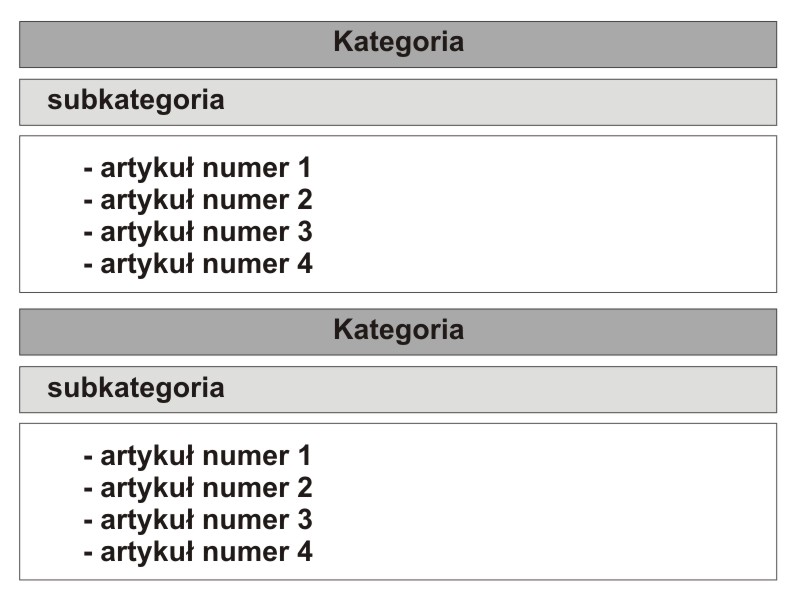

kobrapl
Krystian sktypt bardzo fajny dzia?a bez problemów, ale ...
chcia?bym ?eby wygl?d by? du?o ?adniejszy czyli z wykorzystaniem sktyptu z : http://www.php-fu...d_id=22910
Próbowa?em ??czy? ale moja wiedza skapitulowa?a Sad
Po modyfikacja powinno wygl?da? to jak jak poni?ej. Pomo?esz?
kobrapl dodał/a następującą grafikę:
zielony jak szczypiorek na wiosne Smile
http://www.cooltshirt.pl
krystian1988
Robione jest dla zwyk?ego PHP-Fusion v7. Ka?dy kto chce sobie wygl?d zmieni? robi sobie praktycznie sam.
