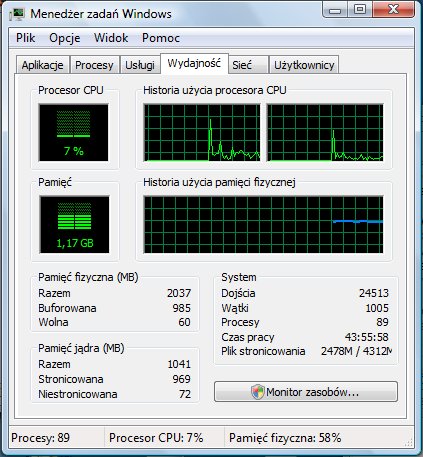

Napiszcie mi prosze, czy rowniez macie wykorzystany plik wymiany (swap) po aktualizacji Visty do SP1? Mam 2GB RAM, z czego zajete 57%, a plik wymiany standardowo ustawiony na 4GB. Pomimo powzyszczego (RAM) system zaczal wykorzystywac polowe pliku wymiany, co idealnie widac na zalaczonym screenie. Jeszcze nie przeszukalem sieci, wiec zaraz sie za to zabieram. Jednak bede wdzieczny za Wasze sugestie. Dziekuje.

Jakos sie nie moge dopatrzec gdzie na tym scrrenie ci pisze ze masz 2gb swapu zajete (polowa z wspomnianych 4gb). Zwlaszcza ze sumarycznie masz zajete 1,17 co jest przy viscie normlane gdyz robi sobie bufor systemowy i trzyma w ramie to czego najczesciej uzywasz. Wiem ze pisze tam niby 2/4 no ale skoro sumarycznie masz 1,17 to jakim cudem moze byc wiecej w swapie. Wg mnie tam nie jest pokazane uzycie swapu tylko jego aktualny rozmiar oraz max. mozliwy. Ale glowy nie dam. Btw. Jesli masz 2GB to mozesz spokojnie swapa wylaczyc i pracowac na samym ramie. Oczywiscie musisz byc pewny ze nigdy nie przekraczasz tej wartosci. To daje niesamowitego kompa systemowi bo czasami niepotrzebnie uzywa pliku wymiany mimo ze masz jeszcze XXX MB wolnej pamieci fizycznej. Edytowane przez m_i_n dnia 20.04.2008 20:44:49 Awaria strony? - dowiedz si? o niej, nim ktokolwiek zauwa?y: uMonitor.eu

Mnie nie pytaj, wiem, ze to teoretycznie niemozliwe, ale w praktyce nawet podczas przeladowania strony w FF2, HDD jedzie jak szalony. Wczesniej HDD wlaczal sie bardzo rzadko i tylko na moment. Teraz jedzie prawie non stop. m_i_n napisa?/a: ..Wg mnie tam nie jest pokazane uzycie swapu tylko jego aktualny rozmiar oraz max. mozliwy. Ale glowy nie dam... Aktualny rozmiar, czyli biezace zurzycie w stosunku do maksymalnej wielkosci. Wiem, to chore. Edytowane przez Pieka dnia 20.04.2008 21:00:52 Jestem jaki jestem

No to jest Vista, takze zuzycie HDD nowoscia nie jest. Z tego co wiem w SP1 zmienil sie algorytm superfetcha wiec pewno od nowa sie "uczy" czego uzywasz zeby trzymac to ciagle w ramie i pewnie dalatego mieli czesciej niz przed instalacja. Sadze ze jak sie ustabilizuje to wroci do normy. Co do RAMU, masz zuzyte 1,17, radze sie zorientowac co znaczy te 2.../4... ale na bank nie jest to zajetosc swapu. Masz zajete 1,17, ile z tego fizycznie jest w RAMie a ile w swapie to juz trudno powiedziec. Mozliwe ze w monitorze systemowym (tak to chyba sie tam zwalo) mozna to sprawdzic. Ja obstawiam ze max. moze zadeklarowac 4gb swapu (czyli tak jak ustawiles) a obecnie ma ok 2gb.. a ile z tych 2gb wykozystuje to juz inna bajka. Plik wymiany musi miec zawsze nadmiarowa wartosc aby nie ulegal tak szybko defragmentacji, tak samo jak deskryptor NTFS'a. Aktualny rozmiar, czyli biezace zurzycie No wlasnie rozmiar nie oznacza zurzycia. Ile z tego faktycznie stanowia sensowne dane to juz tylko system wie. Edytowane przez m_i_n dnia 20.04.2008 21:05:28 Awaria strony? - dowiedz si? o niej, nim ktokolwiek zauwa?y: uMonitor.eu

Nic dodac, nic ujac, jantom ujal to doskonale ![]() Powiem Wam, ze to juz zaczyna byc meczace... Wczesniej w zasadzie nie slyszalem HDD, teraz zaczyna mi grac na nerwach. @m_i_n, zwroc uwage na pamiec stronicowana, ktora jest widoczne na screenie na dole, po lewej stronie. Edit: Zrobilem jak radza w tym artykule i nie wyglada to dobrze... Aktualnie wykorzystane: 1451 Czyli majac 2GB RAM Vista dodatkowo wykorzystuje Prawie 1,5GB SWAP. Edytowane przez Pieka dnia 20.04.2008 22:16:36 Jestem jaki jestem

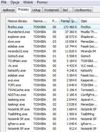

Dodany dnia 20.04.2008 22:21:29
Sprawd?, czy jaki? proces nie zamieni? si? w pijawk?. |
Dodany dnia 20.04.2008 22:26:19
jantom napisa?/a: Sprawd?, czy jaki? proces nie zamieni? si? w pijawk?. Sami ocencie, screen w zalaczniku.
