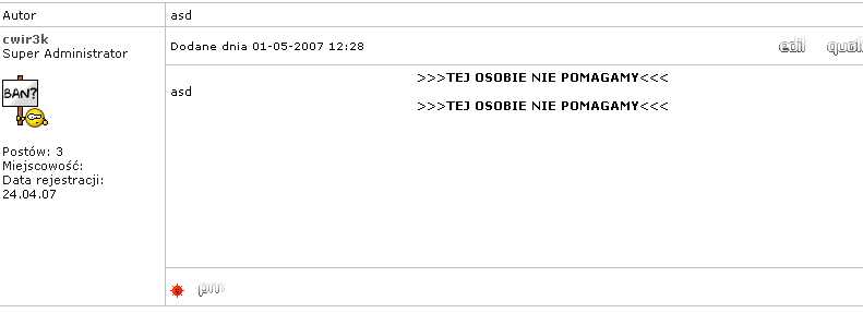

Aha. Jest. Ale nie tak jak na supporcie. Pojawia si? pod postem, a nie pod nazw? usera. I na dodatek dwukrotnie. Ale ciekawy mod. Mo?na by go zapisa? jako modyfikacj? i da? w archiwum do laba xD Za??czam grafik?.
maq dodał/a następującą grafikę:
Edytowane przez maq dnia 01.05.2007 12:32:03 "Ró?nica mi?dzy seksem i mi?o?ci? jest taka, ?e seks roz?adowuje napi?cie, a mi?o?? je wywo?uje" // Woody Allen

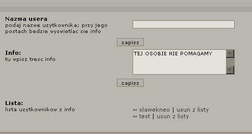

hmm. na supporcie nie udalo mi sie zobaczyc jak to wyglada wiec tak po swojemu to umiescilem ale skoro lepiej pod nazwa usera to juz kod w moim poscie powyzej jest zmieniony i teraz info sie wyswietla pod nazwa usera ![]() Pozdro! ps. dodaje jeszcze screen wygladu zarzadzania ![]()
slawekneo dodał/a następującą grafikę:
