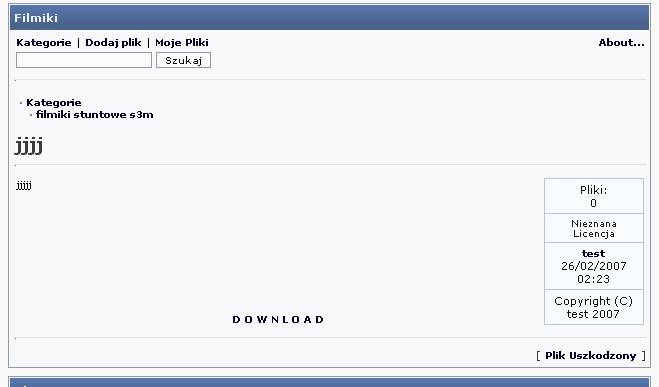

Ups, przeporaszam edytowales posta a ja to przeoczylam, sorki fakt sama zmienialam, ok, to wyjasnia sprawe, dzieki za pomoc![]() a swoja droga sprawdzilam upload dla uzytkownikow i mi nadal nei dziala.. po wybraniu przejdz do kroku 2 wysiwetla sie od razu jakbym skonczyla procedure dodawania pliku, czyli to c w zalaczniku, ale juz sie boje o tym mowic glosno ![]()

Dodany dnia 26.02.2007 02:39:09
Te same pliki: http://www.pieka.... - sprawdz, czy dziala dla gosci (mi dziala dla gosci i userow).

U Ciebie dziala u mnie juz tez sciagnelam jeszcze raz Twoje pliki, ponownie nadpisalam, poodswiezalam, wylogowalam sie itd i jest ok ![]() bardzo, bardzo bardzo dziekuje Ci za pomoc )dobranoc

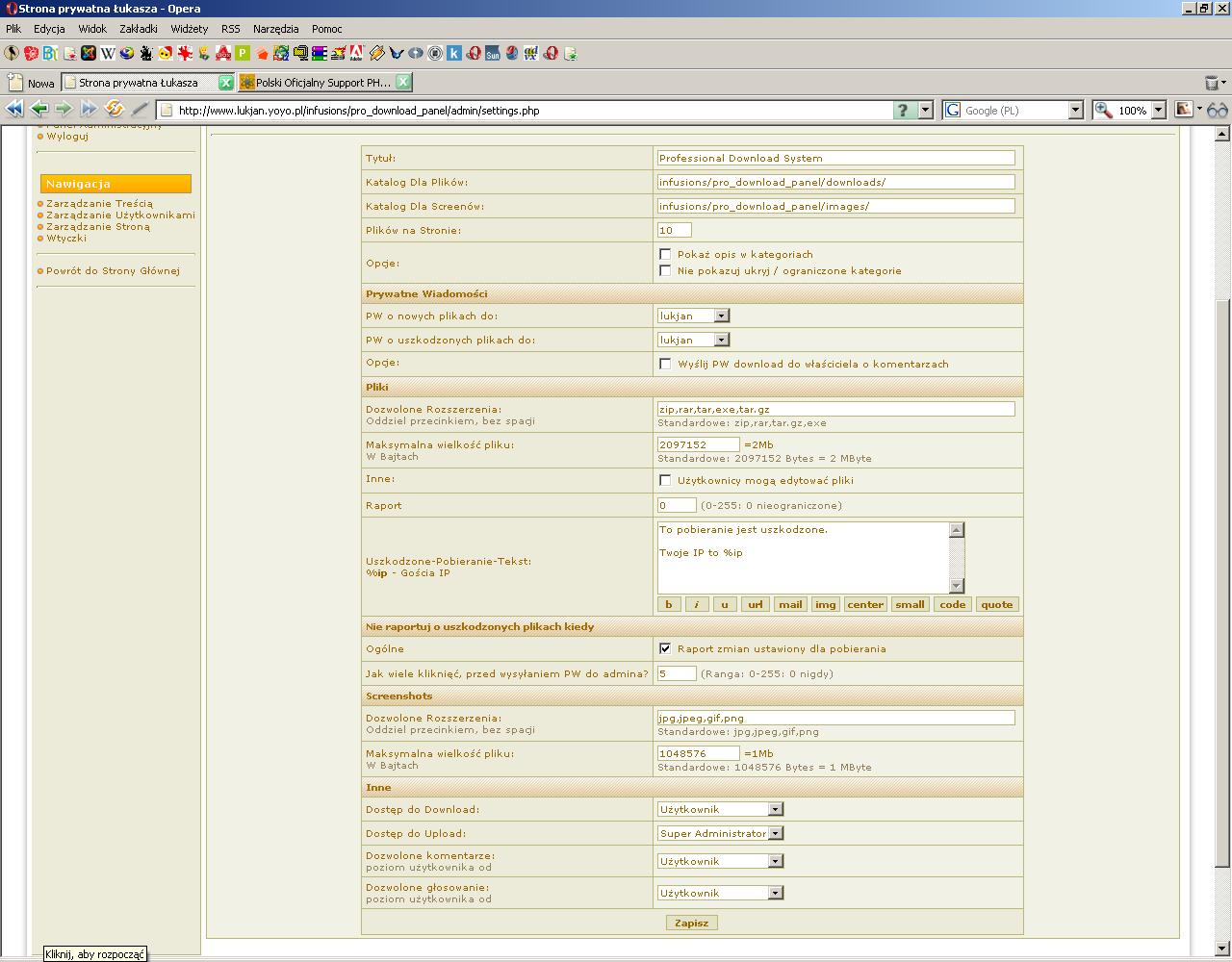

Witam, zamienilem pliki, ktore pieka dal na forum, ale nadal nie chce nie chce wyslac raportu do mnie, ze plik uszkodzony.

Dodany dnia 26.02.2007 22:01:01
lukjan napisa?/a: Witam, zamienilem pliki, ktore pieka dal na forum, ale nadal nie chce nie chce wyslac raportu do mnie, ze plik uszkodzony. Czy ja napisalem, ze to jest poprawione? Nie. Nie mam zamiaru poprawiac calej wtyczki, od tego jest autor i byc moze w nowszej wersji jest lub bedzie to poprawione. Poza tym: Features: - Sub-Categories with no depth limit, with access rights, name and description. - Assistents for adding a new download and deleting one. - Members can edit their downloads. All changes made are logged and can be viewed by an admin. - Multiple files per download possible. - Add and edit a screenshot. - Broken downloads can be reported. - And much more... Czyli wszystko przed nami ![]() Zainteresowani moga sprawdzic: Orginally from pirdani
