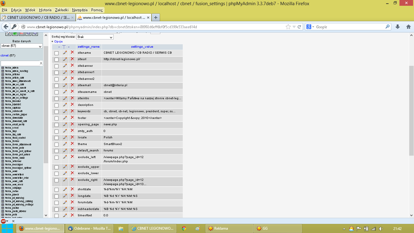

Witam mam problem taki jak przedmówcy, mianowicie zostaje wylogowany po klikni?ciu czegokolwiek. Na czas modernizacji stron? przenios?em na wirtualn? maszyn? i dost?p mia?em po adresie IP 192.168.1.10. Zainstalowana by?a wersja 7.00.x nast?pnie wykona?em upgrade do wersji 7.02.6 wszystko dzia?a?o poprawnie, nast?pnie zmieni?em skórk? i dostosowa?em do swoich potrzeb. Kiedy ju? wszystko lokalnie dzia?a?o udost?pni?em stron? w sieci pod adresem cbnet-legionowo.pl niestety od tej pory zostaj? ca?y czas wylogowywany po klikni?ciu w dowolny odno?nik. Pierwsz? czynno?ci? jak? wykona?em to zmiana warto?ci siteurl z adresu IP na adres domeny niestety efektów brak. zmieni?em prawa na 777 równie? bez zmian, próbowa?em po??czy? si? po adresie IP lokalnym jak i zewn?trznym ca?y czas jestem wylogowywany. Wyczy?ci?em "stare dane" przegl?darki a nawet skorzysta?em z IE (które s?u?y tylko do pobrania FF) to samo. Strona znajduje si? w katalogu g?ównym. Nie mam ju? pomys?ów i prosz? Was o pomoc P.S Strona dost?pna w godzinach 9-20, za g?o?no jest ![]() PW od moderatora:

| Kai |
Dodany dnia 28.06.2013 00:00:27
Przedszkolak ![]() Postów: 4 Data rejestracji: 28.05.2013 16:10 |
Tylko tyle. |
| dhapollo83 |
Dodany dnia 28.06.2013 09:11:37
Przedszkolak ![]() Postów: 23 Ostrzeżeń: 2 Data rejestracji: 31.01.2010 11:02 Złamana licencja |
Dzia?a ?lepota moja i zm?czenie ![]() |

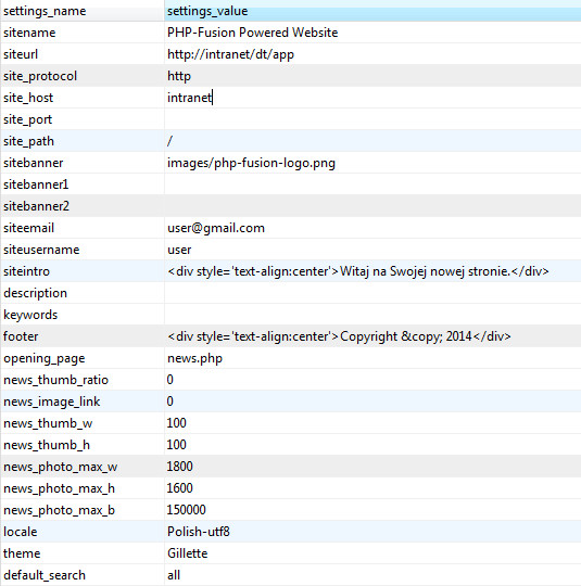

Podepn? si? pod temat. Instalacja ostatniej dost?pnej wersji przesz?a bezproblemowo. Niestety po zalogowaniu wylogowuje mnie. Strona dzia?a wewn?trz firmy i nie ma do niej dost?pu z zewn?trz. Wklejam zrzut tabeli z ustawieniami i prosz? o wskazówk? jak zaradzi? tej sytuacji.

| Vanko |
Dodany dnia 29.12.2014 19:11:51
Pocz?tkuj?cy ![]() Postów: 228 Pomógł: 28 v7.02.07Data rejestracji: 04.11.2012 15:54 |
Siteurl masz ?le ustawiony usu? z niego: Aby strona by?a dost?pna z zewn?trz musisz podpi?? pod serwer firmowy domene, a nast?pnie zmieni? siteurl. |
| _Artek_ |
Dodany dnia 29.12.2014 19:31:45
Przedszkolak ![]() Postów: 12 Ostrzeżeń: 1 v7.02.07Data rejestracji: 05.01.2010 10:12 |
Mo?e ?le si? wyrazi?em. Nie chodzi o dost?p z zewn?trz. Chc? u?ywa? jej w lokalnym intranecie ale zjawisko, które opisa?em kompletnie mi to uniemo?liwia. Dodam, ?e testowa?em na ró?nych przegl?darkach, pami?? podr?czna i ciasteczka te? by?y czyszczone. |
| Vanko |
Dodany dnia 29.12.2014 20:14:52
Utwórz plik check.php w g?ównym katalogu strony, i wklej do niego: gdy juz to zrobisz przejd? na: jak przekieruje cie na strone g?ówn? sprawd? czy problem znik?. |
| _Artek_ |
Dodany dnia 29.12.2014 20:25:41
Dosta?em komunikat "nie jest ok". Wyremowa?em przekierowanie bo wy?wietla?o brak strony jak ni?ej. |
| Vanko |
Dodany dnia 29.12.2014 20:30:19
Zmie? site_path na: |
| _Artek_ |
Dodany dnia 29.12.2014 20:38:26
Przy ustawieniach jak w za??czniku zjawisko nadal wyst?puje.

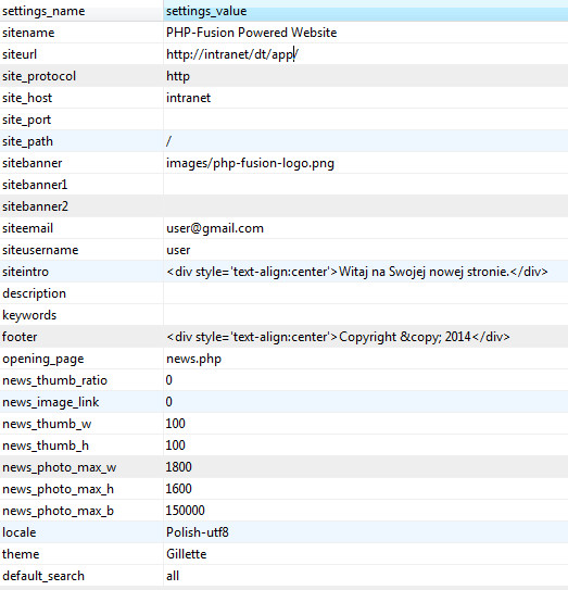

_Artek_ dodał/a następującą grafikę:
| Vanko |
Dodany dnia 29.12.2014 20:41:26
Usu? ostatni slash z siteurl. ? Dziwi mnie brak polskich s?ów mimo ustawienia kodowania Polish-utf. |
| _Artek_ |
Dodany dnia 29.12.2014 20:52:05
Ustawienia zaktualizowane. Zjawisko nie ust?pi?o ![]() Polskie znaki wy?wietlaj? si? prawid?owo.

| Vanko |
Dodany dnia 29.12.2014 21:13:55
Chodzi?o mi o locale. Przej?zyczy?em sie. ![]() |
