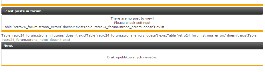

Pobra?em panel z tego posta: http://www.php-fu...ost_105565. Wszystko [mam nadziej?] ustawiam prawid?owo a mimo to wyskakuje b??d jak na zamieszczonym obrazku + nie wy?wietla newsów mimo, ?e s? zamieszczone. Strona i forum stoj? na w?asnych bazach ale na tym samym serwerze. Pomocy Smile
lui dodał/a następującą grafikę:
www.lui.ugu.pl
