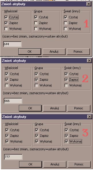

Musisz wej?? w Plik --> Zmie? atrybuty i wy?wietl? si? okienka jak poni?ej. Zaznaczenie w pierwszym jest standardowe, czyli 644. W drugim ustawiasz pliki, aby mo?na by?o je zapisywa?, odczytywa? i wykonywa?, czyli 666. W trzecim ustawienie dla folderów, aby mo?na by?o je zapisywa?, odczytywa? i wykonywa?, czyli 777. Jest mnóstwo ró?nych programów, tzw. klientów FTP i one w wi?kszo?ci je?li nie wszystie oferuj? opcj? zmiany chmodów. Total Commander jest dobry, bo intuicyjny i chyba do?? dobrze znany, jeszcze z czasów Norton Commandera pod DOSa. Pozdrawiam

Edytowane przez Pieka dnia 09.04.2008 23:08:35 Co mo?esz zrobi? dzi?, zrób jutro.
