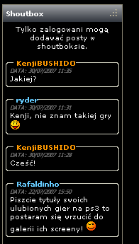

A jak mozna zrobic takie linie wokol tekstu jak w EP???

| DJPromo |
Dodany dnia 30.07.2007 14:56:42
Bywalec
Postów: 630 Pomógł: 41
v7.02.07 Data rejestracji: 13.06.2006 18:51
to jest co? takiego :)
<fieldset><legend>[b]tutaj tekst [/b]</legend></fieldset>

Ale gdzie to wlozyc?? |

Dobre pytanie jak to wkomponowac w kod |

| DJPromo |
Dodany dnia 30.07.2007 19:32:26
Bywalec
Podaje tutaj kod z EP IV wystarczy ze sobie go przeczytacie i zaczniecie metoda
prób i b??dów a na pewno to co poda?em wstawicie ;) do zwyk?ego fusiona
na czerwono macie zaznaczone co trzeba doda? do kodu zwyk?ego fusiona
if (dbrows($result) > 0) {
$gouest_opt = dbarray(dbquery("SELECT * FROM ".$db_prefix."colors WHERE user_level=0"));
while ($data = dbarray($result)) {
echo"[color=red]<FIELDSET><LEGEND>[/color]<span class='shoutboxname'>";
$user = "<span style='color:#".$data['user_color']."'>".$data['user_prefix'].$data['user_name']."</span>";
if ($data['user_name']) {
echo"<a href='".BASEDIR."profile.php?lookup=".$data['user_id']."' class='side'>$user</a><br>\n";
} else {
echo"<span style='color:#".$gouest_opt['user_color']."'>".$gouest_opt['user_prefix'].$data['shout_name']."</span>\n";
echo"</span>[color=red]</LEGEND>[/color]";
if (checkrights("S") AND $shout != "edit"){
echo "[ <a href='".FUSION_SELF.(FUSION_QUERY ? "?".str_replace("&","&",FUSION_QUERY)."&shout=delete&id=".$data['shout_id'] : "?shout=delete&id=".$data['shout_id'])."'>".$locale['133']."</a> | <a href='".FUSION_SELF.(FUSION_QUERY ? "?".str_replace("&","&",FUSION_QUERY)."&shout=edit&id=".$data['shout_id'] : "?shout=edit&id=".$data['shout_id'])."'>".$locale['134']."</a> ]<br><font style='font-style:italic;font-family:Tahoma;font-size:8;color:#777777;'>IP: ".$data['user_ip']."</font><br>";
} elseif (SBX_EDIT_USER AND iMEMBER AND $data['shout_name'] == $userdata['user_id'] AND $id == "" AND !checkrights("S")) {
echo "[ <a href='".FUSION_SELF.(FUSION_QUERY ? "?".str_replace("&","&",FUSION_QUERY)."&shout=edit&id=".$data['shout_id'] : "?shout=edit&id=".$data['shout_id'])."'>".$locale['134']."</a> ]<br>";
} else {
echo "\n";
echo "<span class='shoutboxdate'><font style='font-style:italic;font-family:Tahoma;font-size:8;color:#777777;'>".$locale['135']." ".showdate("shortdate", $data['shout_datestamp'])."</font></span><br>";
$mes = str_replace(" [", "[", $data[shout_message]);
$mes = nl2br(parseubb(parsesmileys($mes)));
echo "<span class='shoutbox'>".$mes ."</span>[color=red]</FIELDSET>[/color]";
echo "<br>\n";
Edytowane przez DJPromo dnia 30.07.2007 19:35:45

| M4cq |
Dodany dnia 31.07.2007 09:10:07
Przedszkolak
Postów: 7
Data rejestracji: 29.06.2007 09:27
Dzieki DJPromo. Zadzia?a?o!
A to efekt:
A dla tych co nie wiedz? jak to zrobi? to edytujecie plik shoutbox_panel.php który znajduje sie u was na serverze w katalogu infusion/shoutbox_panel/.
A reszta juz jak napisal DJPromo
Edytowane przez M4cq dnia 31.07.2007 09:26:00

echo "<a href='".$urlprefix."".$data['user_web']."' target='_blank'><img src='".INFUSIONS."shoutbox_panel/images/w3.png' alt='".$locale['fb_013']."' title='".$locale['fb_013']."'></a> ";
}else{
echo "";
} else if ($data['user_status'] == "1") {
echo "<span style='color:#0000FF;' title='".$locale['fb_012']."'><b># </b></span>";
}else if ($data['user_status'] == "0"){
echo "<img alt='' src='".THEME."images/bullet.gif'> ";
if ($data['user_status'] == 1) {
if (iMEMBER){
* End ban display names.
* Modded for colored names.
$shoutcount = dbcount("(shout_id)", "shoutbox", "shout_name='".$data['user_id']."'");
if ($data[user_level] == "103") {
$userx = "<font color='#F75013'><b>".$data[user_name]."</b></font>";
}else if ($data[user_level] == "102") {
$userx = "<font color='#008000'><b>".$data[user_name]."</b></font>";
}else if ($data[user_level] == "101") {
$userx = "<font color='#3333CC'><b>".$data[user_name]."</b></font>";
}if ($data['user_status'] == 1) {
$userx = "<font color='#B0B0B0' title='".$locale['fb_012']."'>".$data[user_name]."</font>";
* End color mod.
echo "<a href='".BASEDIR."profile.php?lookup=".$data['shout_name']."' class='side'>$userx</a>\n";
} else {
echo $data['shout_name']."\n";
echo "<br>\n<span class='shoutboxdate'>".showdate("shortdate", $data['shout_datestamp'])."</span></LEGEND>";
if ($userdata['user_level'] >= 103) {
echo "<br>\n[<a href='".ADMIN."shoutbox.php".$aidlink."&action=edit&shout_id=".$data['shout_id']."' class='side'>".$locale['048']."</a> - <a href='".FUSION_SELF.$aidlink."&action=delete&shout_id=".$data['shout_id']."' class='side'>".$locale['049']."</a>] ";
echo "[<a href='".FUSION_SELF.$aidlink."&step=ban&act=off&sortby=$sortby&rowstart=$rowstart&user_id=".$data['user_id']."' class='side'>".$locale['fb_009']."</a>]";
}else if ($data[user_level] == "103") {
echo"";
}else if ($data['user_status'] == "0") {
echo "[<a href='".FUSION_SELF.$aidlink."&step=ban&act=on&sortby=$sortby&rowstart=$rowstart&user_id=".$data['user_id']."' class='side'>".$locale['fb_010']."</a>]";
echo "<br><span style='font-size:8px;'>".$locale['fb_011']."".$data['user_ip']."</span><br>";
} else {
echo "<br>\n";
echo "<span class='shoutbox'>".parseshoutubb(parseubb(parsesmileys($data['shout_message'])))."</span></FIELDSET><br>\n";
if ($i != $numrows) echo "<br>\n";
} else {
echo "<div align='left'>".$locale['127']."</div>\n";
* Begin show more feature.
echo "<center><img alt='' border='0' src='".THEME."images/bullet.gif'> <a href=\"javascript:defuze(show_more)\">".$locale['fb_008']."</a> <img alt='' border='0' src='".THEME."images/bulletb.gif'> </center><div id='show_more'><br>";
* End show more feature.
$result = dbquery("SELECT count(shout_id) FROM ".$db_prefix."shoutbox");
$numrows = dbresult($result, 0);
$result = dbquery(
"SELECT * FROM ".$db_prefix."shoutbox LEFT JOIN ".$db_prefix."users
ON ".$db_prefix."shoutbox.shout_name=".$db_prefix."users.user_id
ORDER BY shout_datestamp DESC LIMIT $min, $max"
if (dbrows($result) != 0) {
$i = 0;
* Modded for user ban display names, send private message and member homepage.
if (iMEMBER){if ($data['user_status'] == 1) {
echo "";
}else if (!isset($userdata['user_id']) || $data['user_id'] != $userdata['user_id']) {
echo "<span class='shoutboxname'><a href=\"javascript:fuzetext('shout_message','@".$data['user_name'].":%20-%20','');\"><img src='".INFUSIONS."shoutbox_panel/images/amp.png' alt='".$locale['fb_006']."' title='".$locale['fb_006']."'></a></span> ";
echo "";
}else{
echo "<a href='".BASEDIR."messages.php?msg_send=".$data['user_id']."'><img border='0' src='".INFUSIONS."shoutbox_panel/images/pm.png' alt='".$locale['fb_007']."' title='".$locale['fb_007']."'></a> ";
}else{
echo "";
}else{
if ($data['user_web']) {
if (!strstr($data['user_web'], "http://")) { $urlprefix = "http://"; } else { $urlprefix = ""; }
}else{
echo "";
}else if ($data['user_status'] == "1") {
if (iMEMBER){
* End color mod.
} else {
echo "<br>\n<span class='shoutboxdate'>".showdate("shortdate", $data['shout_datestamp'])."</span>";
$shout_message = nl2br(parseshoutubb(parseubb(parsesmileys($data['shout_message']))));
echo"";
} else {
echo "<br>\n";
echo "<span class='shoutbox'>".$shout_message."</span><br>\n";
if ($numrows > $settings['numofshouts']) {
} else {
echo"<script language='javascript' type='text/javascript'>defuze(show_more)</script></div>";
if (iMEMBER) {
echo "<hr><center>\n<img alt='' border='0' src='".THEME."images/bullet.gif'> ";
echo "<a href='".INFUSIONS."shoutbox_panel/shoutbox_archive.php' class='side'>".$locale['126']."</a> ";
echo "<img alt='' border='0' src='".THEME."images/bulletb.gif'></center>\n";
} else {
echo "<div align='left'></div>\n";
closeside();
| Wypasiony |
