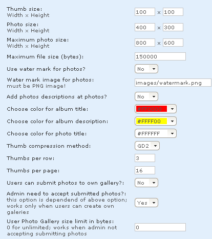

oto moje ustawienia?
JuniorPoznan dodał/a następującą grafikę:

Nie wiem co to za ustawienia widz? kolorki i watermark jaki? nieznany, daj to drugie ustawienie na maxa 1800x 1600 bo u Ciebie to raz widze 800x600 a raz 600x800 a to du?a ró?nica, ponadto polecam mod mass upload+watermark v 2_0 temat przyklejony na forum fusion 6.01.

ok, pomys? wlodekp zadzia?a?. dzi?ki wszystkim
