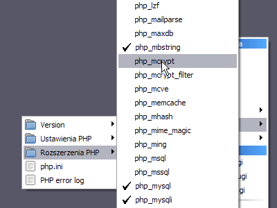

Konfiguracja
  1. Kliknij lewym klawiszem myszy na ikonce w zasobniku systemowym.
  2. Pojawi si? menu, tak jak ja rysunku. Zawarta jest tu ca?a konfiguracja WamServer-a.
  3. Je?li chcesz zmieni? j?zyk menu na polski, kliknij ikonk? prawym klawiszem, wejd? w podmenu Language i kliknij pozycj? polish.
    Sprawd? czy wszystko dobrze si? ustawi?o ponownie klikaj?c na ikonk? lewym klawiszem myszki.
  4. Je?li chcesz uruchomi? lub wy??czy? jaki? modu? Apache, kliknij w menu Apache > Moduly Apache. Na li?cie kliknij nazw? modu?u ?eby w??czy? lub wy??czy? modu?. Bezpo?rednio po tej czynno?ci WampServer automatycznie si? zrestartuje, aby aktywowa? lub deaktywowa? modu?.
  5. Tak samo uruchamia i wy??cza si? modu?y PHP. Kliknij w menu PHP > Rozszerzenia PHP i na li?cie kliknij nazw? modu?u ?eby w??czy? lub wy??czy? modu?. Podobnie jak wcze?niej, WampServer si? zrestartuje.
  6. Mo?e si? okaza? ?e potrzebujesz zmieni? jakie? ustawienia PHP, na przyk?ad w??czy? register globals. W tym celu udajesz si? do menu PHP > Ustawienia PHP i klikaj?c odpowiedni? opcj? w??czasz j? lub wy??czasz. Po klikni?ciu automatyczny restart WampServer-a.
  7. Aby utworzy? lub usun?? alias, wchodzisz w Apache > Katalog aliasów i tam klikasz odpowiedni? opcj?. Aliasy s? pomocne w do??czaniu dowolnych katalogów w systemie do serwera. Dla przyk?adu, skrypty phpMyAdmina znajduj? si? w katalogu c:\wamp\apps\phpmyadmin3.1.1\ a dost?pny jest on pod adresem http://localhost/phpmyadmin/
